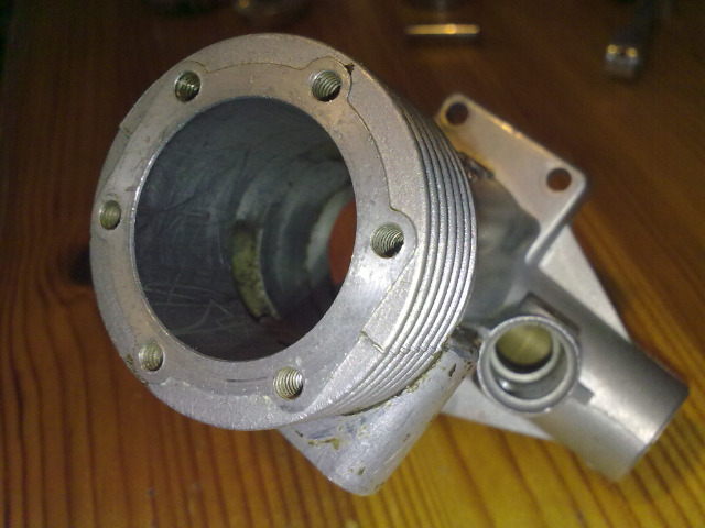

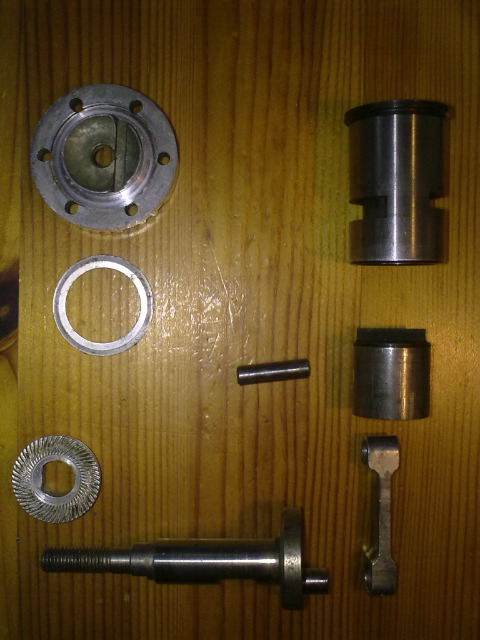

Raph et Ribouldingue64, ça y est tout est démonté; je dois dire que la bielle n'a quand meme pas été
facile à enlever.
Je pensais trouver un roulement à bille, rien de tout ça. C'est pas plus mal car d'aprés ce que j'ai lu, c'est pas facile à nettoyer.
Ma question maintenant lorsque tout sera nettoyer, faudra t-il encore chauffer certaine pièce; ou bien avec un peu d'huile tout se remonte assez facilement.
Autre question, un moteur neuf qui n'a jamais tourné , si on le démonte pour une raison x, doit on le chauffer également ?.
Et enfin voulez vous une photo, de la bete en morceau ?

ben oui on veut la photo lol
Et logiquement pas de chauffe car je ne vois pas pourquoi tu devrais chauffer quoi que ce soit pour le remontage Rolling Eyes
MOTEUR THERMIQUE A NETTOYER - Page 4 Empty
MessageSujet: Re: MOTEUR THERMIQUE A NETTOYER   MOTEUR THERMIQUE A NETTOYER - Page 4 EmptySam 04 Oct 2014, 11:36
Maintenant si tu chauffe un peut le cylindre ta chemise rentrera plus facilement... mais surtout pas le piston! car justement il doit bien coulissé à l'intérieur Very Happy
MessageSujet: Re: MOTEUR THERMIQUE A NETTOYER   MOTEUR THERMIQUE A NETTOYER - Page 4 EmptySam 04 Oct 2014, 12:01
Il faut bien huiler toutes les pièces avant de remonter et pas besoin de chauffer.
J'ai démonté pas mal de vieux moteurs et jamais je n'ai du chauffer, c'est des micro-moteurs, pas des moteurs de camions !
MessageSujet: Re: MOTEUR THERMIQUE A NETTOYER   MOTEUR THERMIQUE A NETTOYER - Page 4 EmptySam 04 Oct 2014, 12:03
Oui tu as raison medi, si tout est bien propre et huilé ca doit rentré tout seul Very Happy

D'accord je vais faire des photos.

Et ben voilà, comme neuf Smile
Je pense qu'il vaudrait mieux également nettoyer le carbu et surtout le gicleur si le pointeau n'était pas fermé, il est probable que l'huile ait durcie dedans.
Pour le démontage/remontage, il faut juste faire attention comment c'est monté et remonter de même.
Il y a 3 pièces, ça devrait pas poser de problème.
Vas y doucement, le trou du gicleur est minuscule, vas pas l'agrandir.
