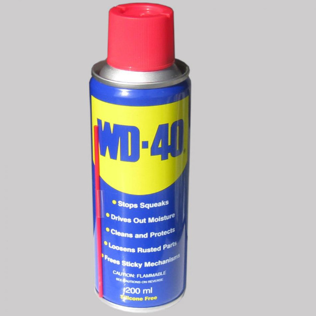

Disons que moi je vol encore avec c'est vieux moulin et il fonctionne très bien Very Happy
Et pour le pétrole tu en trouve dans toute les stations essence et aussi surement dans les bricos ?
Et tu le laisse tremper un peu en suite tu le débloque tout doucement "met un peu de décale tout par la lumière d'échappement "
Et comme ca normalement tu devrais le ravoir Wink

merçi pour vos réponses,
c'est quoi la décale ?

MessageSujet: Re: MOTEUR THERMIQUE A NETTOYER   MOTEUR THERMIQUE A NETTOYER EmptyMar 23 Sep 2014, 14:57
Du décale tout n'importe le quel comme on met dans les serrures ou les charnières pour évité qu'elle grince ou tu pulvérise simplement du WD 40 que tu trouve au brico
