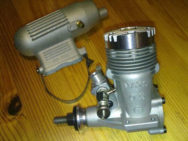

Voici le même moteur, même époque mais en 35 (6 cm³) ce moteur est tout neuf et n'a jamais vu une goutte de carburant, je pense l'installer un jour sur un oldtimer mais j'hésite encore.

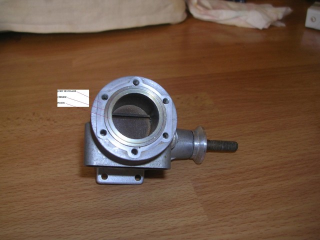

Est-ce que ça correspond ce que j'ai écrit sur la photo ?

Ce que tu écris sur la photo est illisible, modifie le format des caractères, merci

Sur la première ligne il est demandé si c'est bien le joint de culasse
sur la deuxième ligne si c'est bien la chemise
la troisième ligne le piston
Le joint de culasse doit se trouver sur la culasse, il est presque invisible car on le confond avec la matière de la culasse, tu devrais savoir l'enlever délicatement avec une épingle, fais attention c'est très fragile car l'épaisseur ne fait que quelques dixièmes de mm
