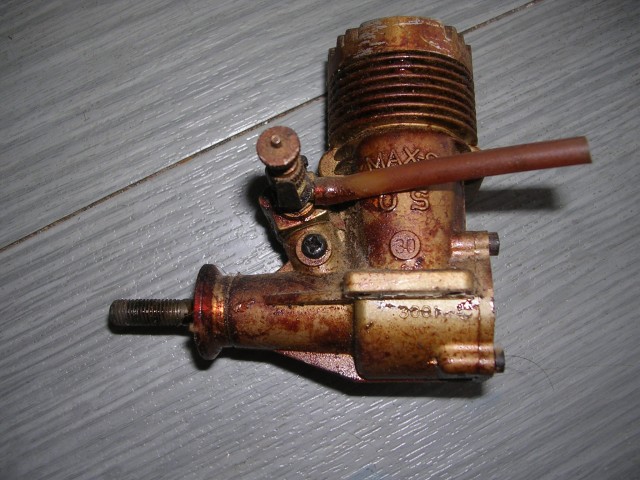

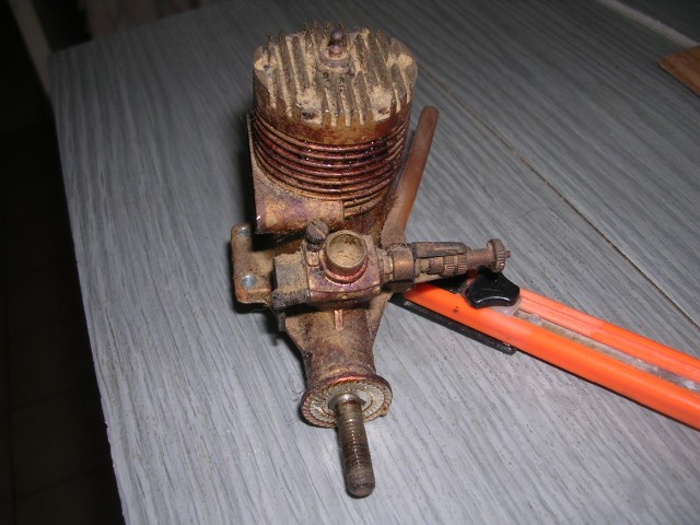

J'ai nettoyé ,
voila le résultat en images, avant et aprés,vous pouvez voir que j'ai démonté la culasse, le carter et le carburateur.
Dois je démonter tout le reste ?
Le carburateur dois je démonter entièrement, et y a t-il un consigne particulière à son démontage ?
Pour ce qui est de la bielle, chemise, roulement d'embase,vilebrequin,plateau d'hélice, etc vos conseils vont être les bien venu.

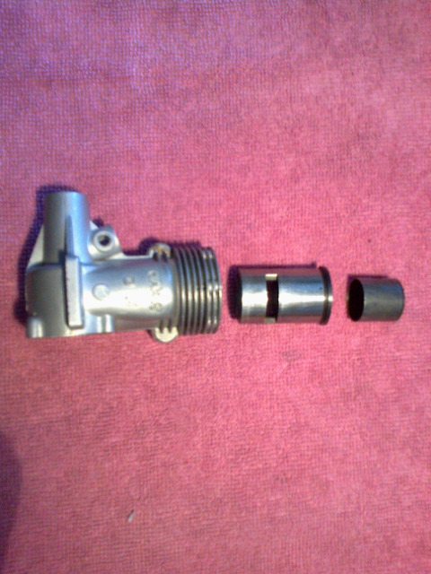

Rofra, voiçi d'autres photos car j'ai des questions à propos de la chemise; j'ai du mal à comprendre.
Même en relisant certain article, c’est pas évident pour moi.Et actuellement je peux pas retourner dans le club ou j’y suis allé qu’une seule fois; car j’ai plus de voiture pour l’instant.

Je constate que tout est illisible, donc j'ai repris les questions pour chaque photo.
Texde la photo 1
La chemise c’est bien ça ?
C’est bien là que je dois pousser
Pour qu’elle ressorte par le dessus ?
Donc je fais un trait juste en dessous ?
Texte de la photo 2
Là c’est bien le piston ?
Là c’est le clips ?
Là le joint
La chemise n’affleure t-elle pas juste
En dessous du clips ? Çi c’est le cas
Pourquoi un repère ?
Texte photo 3
Là c’est fermé, c’est normale ?
Cette partie s’enlève t-elle
forcément avec un extracteur ?

Texde la photo 1
La chemise c’est bien ça ? OUI
C’est bien là que je dois pousser ?
En y coinçant un doigt dans le trou de la chemise ça devrait sortir en tirant par le haut, si c'est bloqué, il faut mettre du Décaltou
Pour qu’elle ressorte par le dessus ? OUI
Donc je fais un trait juste en dessous ? un petit trait sur la tranche de la chemise par exemple.
Ne pas faire de trait à l'endroit ou se positionne le joint de culasse afin que ça reste étanche.
Texte de la photo 2
Là c’est bien le piston ? OUI
Là c’est le clips ? Quel clips ?
Là le joint Le joint de culasse est en alu assez fin, en général il reste collé dans la culasse (pièce ou se fixe la bougie) comme ce joint est en alu on ne le distingue pas bien sur la culasse.
Texte photo 3
Là c’est fermé, c’est normale ? OUI
forcément avec un extracteur ? En temps normal ça sort tout seul sans extracteur

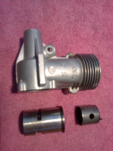

Je vais mettre 2 photos pour toi y voir plus clair
MessageSujet: Re: MOTEUR THERMIQUE A NETTOYER   Dim 28 Sep 2014, 18:07
De gauche à  droite, bloc moteur - chemise  - piston
Sur la chemise tu vois qu'il y a 2 découpes, ce sont les lumières pour l'admission et l'échappement, elles ne sont pas situées au même niveau et c'est pour cela qu'il faut repérer afin de les remonter dans le bon sens.
