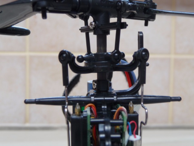

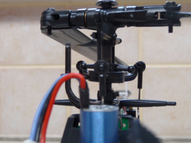

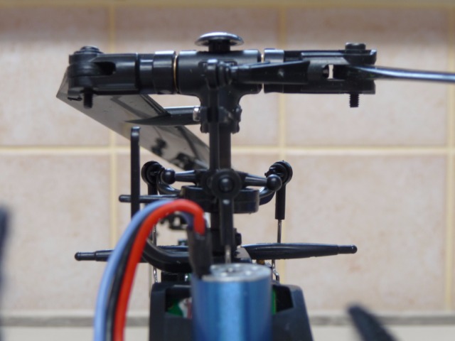

Voici les photos de mon plateau cyclique je le trouve pas très droit du coup je pense que c'est de là, qu'il penche sur sa droite qu'en pensez-vous?
Vue de derrière:
BLADE 130X INCLINE LEGEREMENT SUR LE COTE EN VOL STATIONNAIRE. COMMENT REGLER LE PROBLEME ? 015rll
BLADE 130X INCLINE LEGEREMENT SUR LE COTE EN VOL STATIONNAIRE. COMMENT REGLER LE PROBLEME ? 01i1s3
Vue de devant:

j'ai egalement un 130x mais moi c'est la version maquette et c'est normal !

Salut Greg,
il se pourrait que le servo qui dessert l'incidence de ton plateau cyclique ne soit pas bien en place.
désaccouple les bras de servo (incidence et profondeur)à l'aide d'un tournevis et laisse les pendre.
allume ton transmetteur DX6i.
pose ton hélico le plus à plat possible.
branche la lipo et attends l'affectation.
manœuvre le stick(main droite) à droite,à gauche, en haut et en bas.
les servos doivent se remettre au neutre.
raccouple les bras de servos en veillant à ce que ceux ci soit mis à 90° des servos.(
ton plateau cyclique doit être à plat.
NB les petits hélico ont tendance à vouloir se coucher à droite. Si après réglage, il s'incline toujours à droite, décolle en stationnaire à 60 cm et essaye de le maintenir au moins 30 secondes à mi course des gaz.( il pourrait s'initialiser)
Sinon, au décollage, donne un peu d'incidence gauche pour contrer.
Vérifie aussi que tes trim. soient au neutre

oui c'est ça, mode 2 le stick de droite qui commande la profondeur et l'incidence.
je parle bien du bras qui relie le servo au plateau cyclique.(bras à désacoupler du servo).
il faut que le servo puisse translater gauche, droite librement et revenir au neutre.

ne touche pas les chappes dans un 1er temps, elles sont réglés d'usine.
vois plus tôt à faire la procédure que je t'ai donné pour voir si les bras de servo sont en bonne place

normalement tu dois mettre tout tes servo au neutre chape non connecté sur les boule
et puis faire les réglage en visant ou devisant les chapes le plus précis possible
faire des teste et recommencer afin d'avoir un bon réglage
par après pour affiner tu sais subtrimé
mais le subtrime c'est vraiment pour affiné le réglage
en fin moi je ferais comme sa

les photos que tu a faite c'est elico branché et servo au neutre
tu sais pat en usine il en on rien a carré des réglage Razz
production production production Wink

bizarrement sur la photo 2 vu de derrière et bein sa penche à gauche? Hors quand je stationne et bein sa penche à droite. mais bon j vais essayer ça dès que possible d'ici 20 min les 3 bras decroché puis suivre ta marche de maneuvre cité plus haut

tu devrais brancher ton hélico et faire des photos du plateau pour voire la position une fois les servo sous tension
et une photos des servo en même temps

j vais faire ça dès que possible merci à vs et j mettrais des photos ( c'est bizarre des fois mais mes envoie ne s'enregistre pas tjrs et dois retaper le texte
