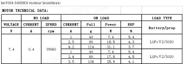

si j'ai bien compris et si c'est bien comme ça que ça se calcul: revoici le tableau:
QUADRI EN 2S - Page 2 03pnmy
donc pour en revenir au tableau si je pige le truc:
c'est un moteur que si l'on mais en lipo 2s il fera: 7,4volt x 5400kv = 39960 trs/min
que à 100% de sa puissance il fait du 4,2A donc si je mets un 10A pour que l'esc reste bien froide bah c'est bon et à 100% de sa puissance il consomme 31,1watts. Il faut prendre des hélices en 3020 seulement sur plusieurs vidéo on voit les gars qui montre que l'hélice ne passe pas et faut la bidouiller en la coupant soi même. par contre, pull signifie "poussée" mais ça me dit pas à quoi ça sert? et G donc la poussée divisé par les watts j'obtient l"EEP en % dont je ne sais pas à quoi ça sert non plus?  scratch  scratch
maintenant je suppose que la valeur en Watt c'est la plus grande qu'il faut prendre?? et donc les 31,1watts??
QUADRI EN 2S - Page 2 03vrww
d'où si je suis le raisonnement pour le choix d'une lipo W=UxI
donc si un moteur consomme 31,1watts et qu'il y'en a 4 = 31,4 x 4= 124,4watts de consommation et si je veux adapter une batterie sur ces moteurs et bien je dois faire:
exemple 2s de 950mah 25c-50c veut dire 2s= 7,4volts ; 950mah = 0,95A x 25c j'obtiens 23,75A ensuite j'applique W=UxI donc du (2s) 7,4volts x 23.75A = 175,75 watts
comme les 4 moteurs demandent 124,4watts et bien la batterie convient étant données qu'elle fait 175,5 et aura la puissance nécéssaire
dis moi raph ou loke c'est bien ça????

Perso je n'en sais rien je ne me suis jamais pris la tête pour savoir quelle batterie j'ai besoin, je met tout simplement celle préconisée ou plus tout simplement Smile
QUADRI EN 2S - Page 2 Empty
MessageSujet: Re: QUADRI EN 2S   QUADRI EN 2S - Page 2 EmptyMer 03 Aoû 2016, 21:02
Oui c'est plus ou moins cela.. Prends la configuration que j'ai donné, prends des batteries nanotech 2s 500mah avec le plus de chance que tu trouves et ce sera OK. Pour les esc prends des 10a pour de la marge et la nouvelle génération tout petits comme dans mes liens.. Ztw spider lite 18a, des xm10,... J'ai essayé et ça rentre. Mais la construction d'un 130 c'est difficile, j'en ai fait 2 et me suis juré d'en rester là tellement c'est chiant. Alors que moi j'ai les bases.. Si tu vois ce que je veux dire.. LoL

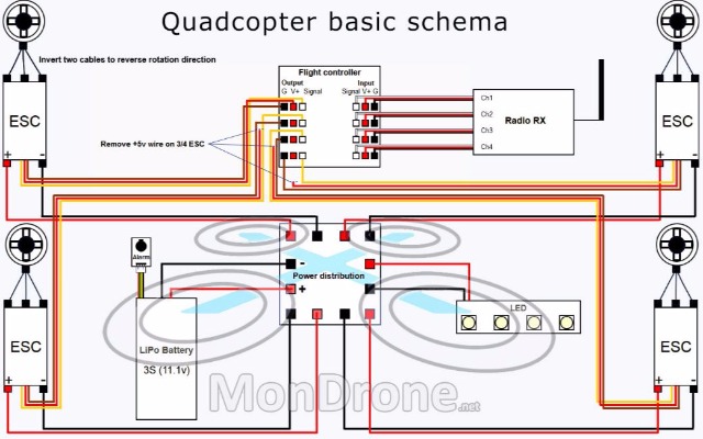

t'aurais pas un schéma de montage des fois en français? car les 3/4 des quad vu sur le net sont avec des cartes de distribution ou sur une carte que je sais pas si c'est une naze 32 ou une autre carte avec plein de composant!! mais le nom aucune idée ? de plus je dois mettre un buzzer pour entre ma batterie faible.
un schéma du style comme ça est sans fpv ni camera car j'en fait pas c'est juste pour piloter à vue;
QUADRI EN 2S - Page 2 04k3lt
et là encore carte de distribution!! mon premier quad j'ai fait passé une alimentation tout le long du quad en repiquant mes esc dessus et je trouve que ça fait trop de câble et certainement plus lourd qu'une mini carte de distribution à mon avis.
MessageSujet: Re: QUADRI EN 2S   QUADRI EN 2S - Page 2 EmptyJeu 04 Aoû 2016, 19:51
Ca c'est encore un schéma avec ESC avec bec intégré, donc rien a voir avec ce que tu veux faire...

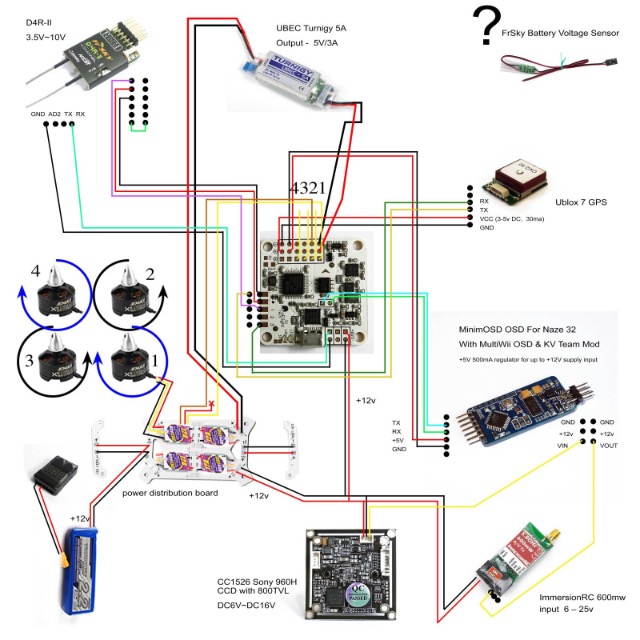

voici un montage avec ubec
QUADRI EN 2S - Page 2 04qntg
