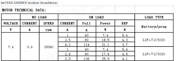

non, j'ai inversé effectivement!! c'est sur la carte de vol que j'ai branché donc pour la première esc du moteur n°1 les 3 fils et ensuite pour les autres rien que le signal.
par contre ça veux dire quoi pull, G et eep car j'essai de déchiffrer le graphique:

Et bien c'est le même ici sauf que tu n'as que le signal partout, donc il te faut une alimentation séparée.
Perso je n'ai jamais monter de quadri en dessous de 250 donc je ne connais pas le montage le plus approprier mais dans le lien de Loke il met un Bec séparé donc ça doit être bon ! Et puis tu as tout ses liens et ça fonctionne donc pourquoi te prendre la tête avec d'autre accessoires ?
