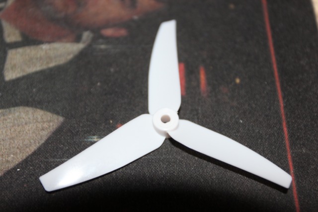

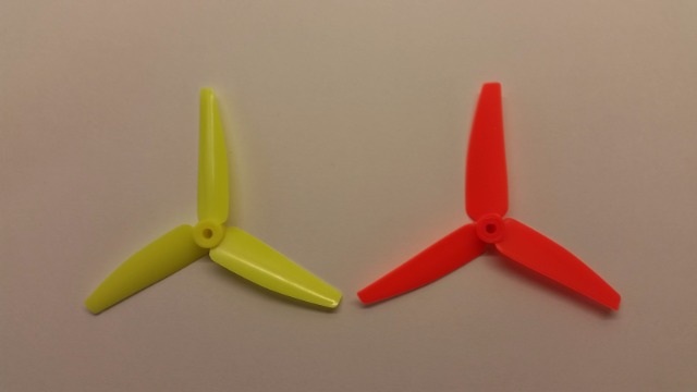

c'est joli des tripales de couleur mais contrairement à l'original, il n'y a aucun des côté qui soit moins lisse que l'autre, je ne sais donc pas dans quel sens les fixer
voici une photo d'une jaune et rouge que j'ai mis dans les deux sens
MES DÉBOIRES AVEC LE BLADE 200 SRX.... - Page 2 3192dj
quelqu'un peut-il me dire comment la fixer ?
merci d'avance

Oui, je comprends! les mettre à coté de celle d'origine et voir le profil des pales, il est asymétrique Wink

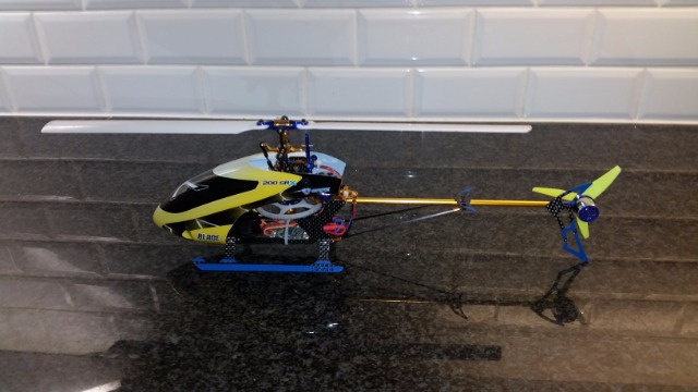

Je suis complètement déçu...
J'ai reçu mon colis avec les pièces, j'ai passé mon après-midi sur l'hélico et fais tous les réglages comme indiqué dans le manuel, page 41 y compris, tenu compte de vos avis et le premier test de vol juste avant l'orage qui arrive est décevant...
j'ai voulu y aller molo avec les gaz, puis crescendo mais rien à faire il se couche à gauche
malgré une dernière tentative de décollage gaz à fond, il n'a pas quitté le sol d'un centimètre
systématiquement il repart à gauche, c'est un hélico socialiste
parfois la puissance me semble celui d'un bi rotor à deux balles puis tout d'un coup quand je bascule la manette des gaz à gauche ou droite la puissance est décuplée au point que je coupe de suite les gaz peur qu'il me vient dans les jambes... vu qu'il ne se lève pas
quand j'étais en bi-rotor, les gaz était à gauche et pour virer c'était la manette de droite, facile
ici la manette de droite monter/descendre c'est pour les gaz mais en plus elle va à droite ou à gauche et c'est pour virer et là je ne comprends plus rien au pilotage
est ce correct les gars ?
voila quand même une belle photo...
MES DÉBOIRES AVEC LE BLADE 200 SRX.... - Page 2 318uvs
faut savoir, qu'il n'y a plus que le Canopy et les pales qui n'ont pas été changé, j'ai customisé certes mais tout l'électronique est nouveau
ça m'a déjà coûté le prix de deux hélico...
a+

Si tu veux, regardes bien cette photo. la face que tu vois est celle qui est lisse, donc à l’extérieur du moteur et la rugueuse coté moteur est posé sur le tapis. tes tripales couleurs ayant 2 faces lisses, vois selon la forme de celles ci. le bord d'attaque est droit et le bord de fuite est arrondi.

ok merci patoche
j'avais fait la même analyse avec d'autres photos sur le web et donc posé correctement mon tripale et le moteur AC n'a pas chauffé pendant mes tentatives...
