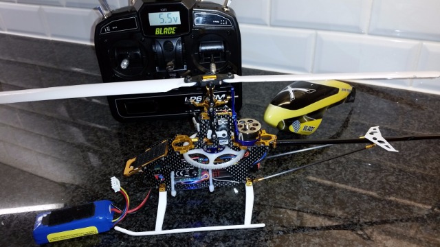

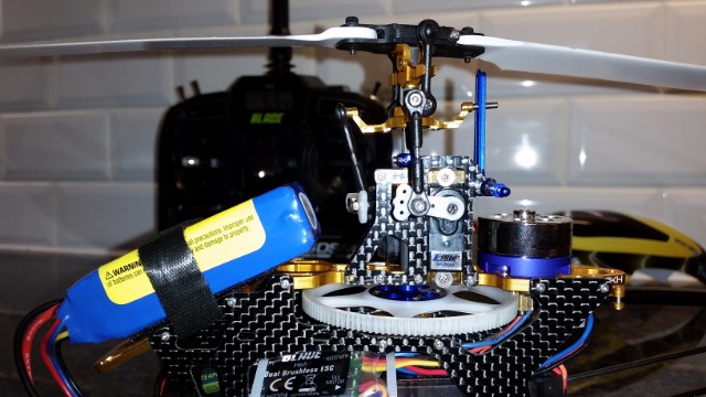

alors voila j'ai suivi tes consigne pris trois photos et tente de les mettre en ligne...
MES DÉBOIRES AVEC LE BLADE 200 SRX.... 28jy4y

MES DÉBOIRES AVEC LE BLADE 200 SRX.... 28mrku

Salut, il me semble que ton ESC ainsi que ton récepteur sont semblent-ils mal positionnés.
Regardes sur le forum (http://www.aerorc.be/t1983-kit-full-rakonheli-pour-blade-200srx?nid=1608) comment bien les positionner.
Je les ai moi-même monté n'importe comment et effectivement, au décollage, il partait complètement sur le côté Wink
Tiens nous au courant.

Merci pour les photos qui vont nous aider à y voir plus clair. La position des servos me semble correct si c'est leur position après initialisation lors de l'allumage. (un soucis en moins) Wink Par contre, le récepteur n'est pas à sa place, il doit se trouver à l'avant du châssis, bien à plat et bien en alignement.(collage au double face et non lié avec un rilsan) Il est pourvu d'un gyroscope qui détecte le point de mise à plat, d'ou l'importance qu'il soit bien positionné. Pour l'ESC, sa position n'a pas trop d'importance (dessus, dessous)pourvu qu'il soit bien aéré .
Au fil de ma lecture, j'ai noté que tu avais changé le tripale et le moteur A.C ce qui me dit qu'avec la violence du choc, la poutre de queue a peut être souffert. Si tu sais contrôler son alignement car elle pourrait être tordue, même très légèrement.

Il me semble que ton trim des gaz n'est pas tout en haut. scratch  Sur l’émetteur LP6DSM le trim doit absolument y être! sans ça, pas de puissance moteur! les autres trim doivent au neutre à l'allumage de ton hélico.

Bonjour à tous et merci pour vos remarques et conseils,
Oui j'avais bien mis à plat l'hélico, allumé la télé commande et laisser faire les bipbip...puis lampe bleue
puis j'ai pris les photos = donc ca semble bon pour les servos, ouf c'est déjà ca de pris
puis sur conseil, j'ai reconfiguré le récepteur à l'avant sur double face sans colson ! et l'esc à l'arrière
en effet le tube de queue avait pris un coup, je l'ai redressé mais il y a comment dirais-je, un petit coup dans le tube et il est encore mais très légèrement courbé et je n'ose pas le forcer dans l'autre sens ça servirait à rien
mais un tube de couleur est commandé, en fait chaque fois qu'une pièce a une petite bosse même minuscule, j'ai une excuse pour m'offrir une autre customisée
pour les Trim sur l'émetteur je les aient laissés en neutre partout croyant que c'était le format de vol normal et que les Trim c'étaient pour corriger les imperfections des servos
je vais donc le pousser à donf...
