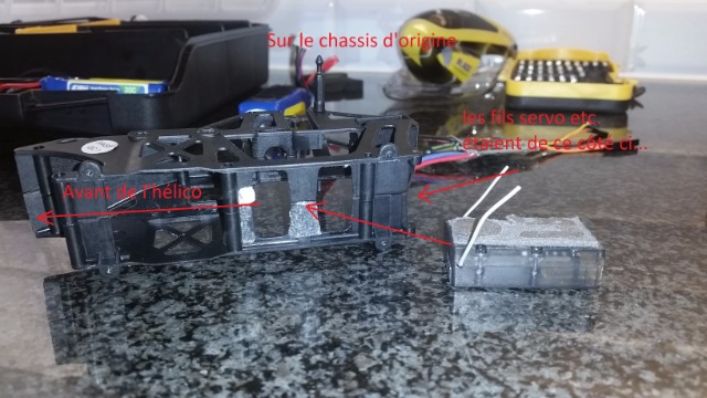

avec les photos, la une c'est avec le récepteur comme il était sur le châssis d'origine

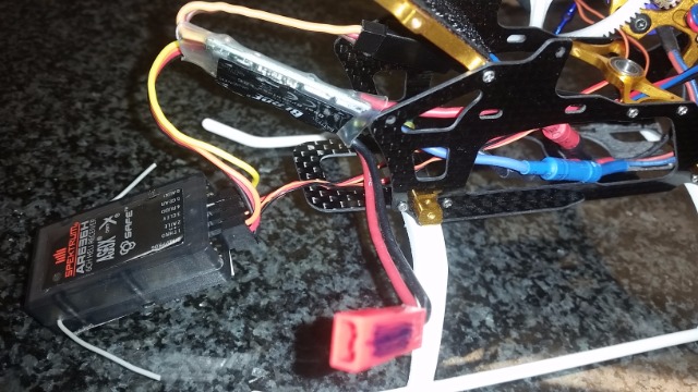

la suivante mes modifications comme expliqué par patoche

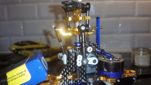

et la 3 re-photo des servos pour commentaires car j'ai préférés les déconnecter pour faire le travail, parait que c'est très fragiles ces petites bêtes là.
KIT FULL RAKONHELI POUR BLADE 200SRX 29muks
J'attends donc vos commentaires avec grand plaisir...
autre petite question : les vis des pales rotor, doivent-elles être visées à fond ou laisser les pales libre de mouvement ?

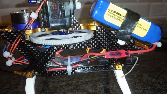

et finalement, celle-ci est plus jolie
KIT FULL RAKONHELI POUR BLADE 200SRX 29k6ee

Bonjour caméléon, félicitation tu as compris pour les photos Very Happy
Je ne suis pas un grand spécialiste dans le monde des hélicos, mais pour ce que j'en connais je peux répondre a une de tes questions, en te disant que le pales doivent resté libre donc non serrée à fon, maintenant il ne faut pas non plus leur laisser du jeu !
Mais tu dois savoir les replier facilement Wink
KIT FULL RAKONHELI POUR BLADE 200SRX Empty
MessageSujet: Re: KIT FULL RAKONHELI POUR BLADE 200SRX   KIT FULL RAKONHELI POUR BLADE 200SRX EmptySam 29 Aoû 2015, 12:10
J'oublie une chose, ton récepteur doit être bien de niveau car il fait office de gyro également, mais il à l'air pas trop mal vu d'ici Wink

De niveau veut dire que quand tu initialises ton hélico, tu le positionnes sur une surface plane. Maintenant, si ton récepteur est de travers (comme ce fut le cas sur mon installation précédente), au moment de l'initialisation, le gyro enregistrera une position à plat complètement farfelue et du coup, au moment du décollage, tu partiras aux fraises à tous les coups.

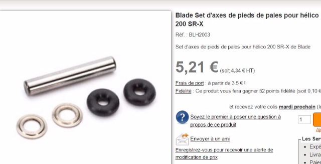

je constate - voir photo - qu'il y a deux rondelles métalliques et deux caoutchouc sur cette photo, mais quand j'ai démonté mon Blade pour le customiser je n'ai pas trouvé ces deux pièces à l'axe en question
quelqu'un a une petite idée ?

Cc. Dans le manuel sur la vue éclaté (p14) on voie mal les pièces mais patoche doit savoir ça Rolling Eyes
