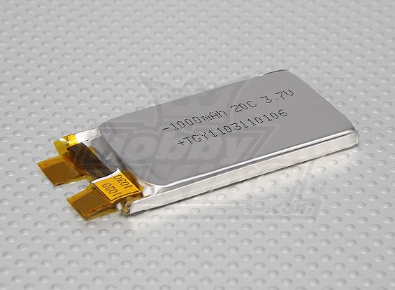

Et bien voilà, je dois souder les fils et la fiche là dessus :
LA SOUDURE A L'ETAIN POUR LES NULS 10hdqx
Comment dois-je m'y prendre car j'ai pas envie de tout faire exploser.

Bonsoir
Pas compliqué, tu as les deux petites languette isolée par de la gaine orange, voila ma procédure:
- Enlever l'isolant des languette d'un côté
- mettre un peu de pâte à souder sur ce côté
- Etamer avec le fer ( j'utilise une station de 55 watts ) et la soudure a fort pourcentage d'étain
NB - cette opération doit être rapide pour ne que la chaleur ce dissipe dans l'élément, pour cette opération je mets sur 450° pour que ce soit rapide, je suis généreux sur la soudure.
- Etamer tes deux fils ( R+N )qui vont servir pour l'usage et tu viens les souder sur les pattes
correspondantes, moi dans ce cas, je replie les languettes, une de chaque côté, ensuite une gaine
thermo, rétracter et le' accus est prêt pour le service après charge bien entendu, a noter que dans
ce cas il n'y a pas de fiche d'équilibrage puisqu'il n'y a qu'un élément of course.

Clairement comme le dit Roland, et je rajouterais: Avant de souder le fil sur la patte de l'accu, ajoute du flux à souder (décapant) ça va améliorer le mouillage de l'étain fondu et la soudure sera plus rapide donc moins de transfert de chaleur vers l'accu.
Évite la soudure a l'argent (RoHS) car elle fond a plus haute température. Au boulot, pour la soudure des composant électronique sensible, j'ai de la pâte a souder qui fond a +- 160°c
Sinon bête conseil: ne dénude tes fils que du coté ou tu va souder, ça évitera les court-circuit :-)
