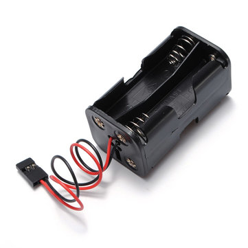

Je voudrai vous pose rune question concernant les accus de réception dans le cadre d'une utilisation avion (moteur thermique) et planeur.
Traditionnellement, un pack de 4 ou 5 éléments NIMH soudés est utilisé (pour une alimentation 4,8V ou 6V).
Cependant, pour les tests et la configuration (au sol ou en atelier), j'utilise surtout un "battery holder" de ce type :
BATTERY HOLDER POUR RX AVION 20sby6
Au travers de forums, je lis qu'il est fortement déconseillé d'utiliser ce type de battery holder dans un avion (même si utilisé pour voitures et bateaux).
Les raisons invoquées sont le suivantes :
1) les vibrations peuvent éjecter une ou plusieurs batteries de leur logement.
2) Le système de contact par ressort est moins fiable qu'une soudure.
Pouvez-vous confirmer ces arguments ?
Quelques bandes de tape autour des batteries ne peuvent-elles résoudre le point 1 (et le 2 par la même occasion) ?
Merci d'avance pour vos retours.

2 solutions actualisées:
1 - Tu colle les batteries avec un pistolet à colle chaude, puis une gaine thermo autour et bien sur tu soude les connexions électriques
2 - Méthode que j'utilise actuellement, un accu LIPO 2 S + un UBEC 5 Amp, ça prend un peu de place, mais c'est 100% safe, et au moins tu n'as pas le problème d'auto décharge des NiMh.

Pour avoir testé sur une voiture, quand tu fait du cross en mode barbare, ca ne tiens pas forcement. Même si le tape aurait pu aider... En avion je ne peux pas dire.
