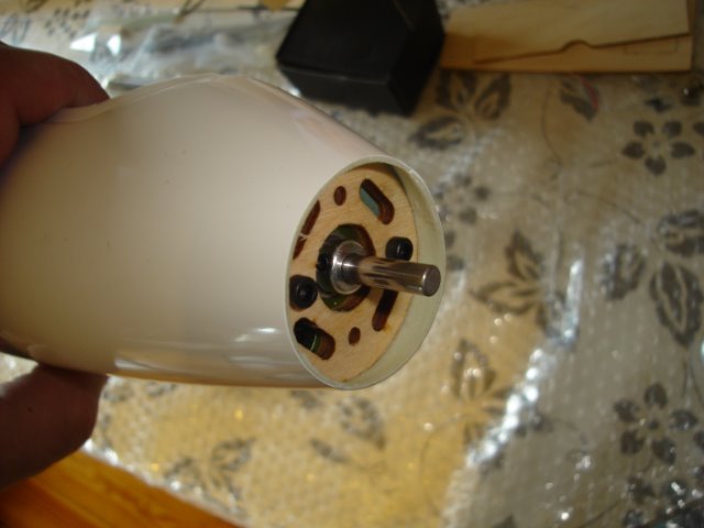

De rien avec plaisir c'est a cela que sert un forum discuter modélisme.... partager ses expériences .....
pour placer ton couple moteur je te conseil de monter le moteur dessus, et avec le cône de vérifier que tu est a même distance partout....
ELECTRIQUE EUH...J' Y CONNAIS RIEN 26118e

sur celui la nez couper d'origine couple moteur d'origine et angle piqueur et anti couple prévu d'origine.... voila si quelques photo peuvent t'aider ....
couple pointer a la zap pour qu'il ne bouge pas et ensuite époxy et micro- ballon
