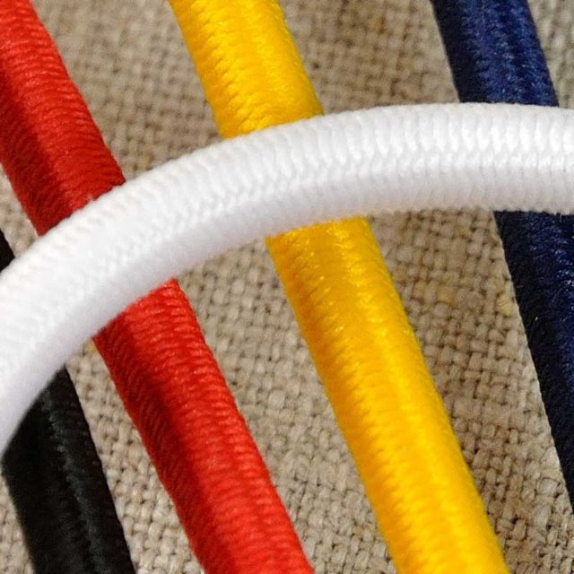

Oui si tu veux absolument un ressort fait à ta tête, moi je n'ai rien a y gagner... mais sache qu'un ressort ne tiendra pas très longtemps, il ne sera pas plus joli qu'un élastique car il va rouiller, il aura un point trop dur en bout de course donc il arrachera ton train si tu te pose dans des endroits délicat ce que cet avion et justement capable de faire, alors si il y a des herbes un peu plus haute elle vont s'accrocher dedans et bardaf... et encore bien d'autres déboire...
Tu sais que j'en ai un Pat donc tu devrais te douter que je parle en connaissance de cause... je te l'ai déjà dit je sais que je suis Belge mais pas con pour autant Wink
Alors question longévité je donne 3 jours pour ton ressort et 15 ans pour ton élastique ! le mien à trois ans et dans 10 ans il sera toujours dans le même état... je ne te parle pas d'un bête élastique de cuisine...
Je te parle de ceux-ci !
FUNCUB DE CHEZ MULTIPLEX 02uhb7
Il suffit juste de trouver le bon petit diamètre et la bonne élasticité, tu en a de toute les sortes... il faut que l'élasticité soit assez dure à la main, car on ne croirait pas mais ca a vraiment du mal un train d'attérro ! alors le choix se fait aussi sur un élastique qui n'a pas de point dure à l'élongation d'au moins 10cm pour ton morceaux !
Pour info le mien je l'ai trouver dans un magasin de modélisme  Wink
Plus qu'une chose à dire bon choix Wink
