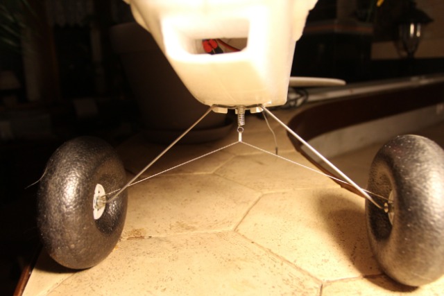

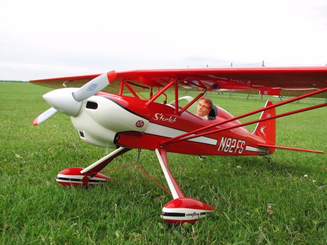

Bonjour Patoche et tous, pour la manière esthétique et efficace, qui permet de plus de ne pas accrocher l'herbe, et qui combine des câbles (ou ficelles type suspentes de parapente par exemple) et un ressort, voir sur google le train du "Starlet" Graupner, et la photo jointe

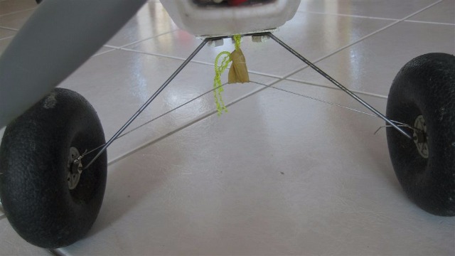

Il y a aussi ceci qui est dans la même idée :

Bonjour Rochechinar, Very Happy   j'aime bien l'idée du montage du Starlet et je te remercie pour ces bonnes photos qui vont bien m'aider dans ma démarche.  //

Surtout que les deux dernières sont un FunClub.
MessageSujet: Re: FUNCUB DE CHEZ MULTIPLEX   Sam 03 Oct 2015, 10:33
oui, j'ai vu Wink  mais l'idée du starlet me plait et est réalisable sur funcub

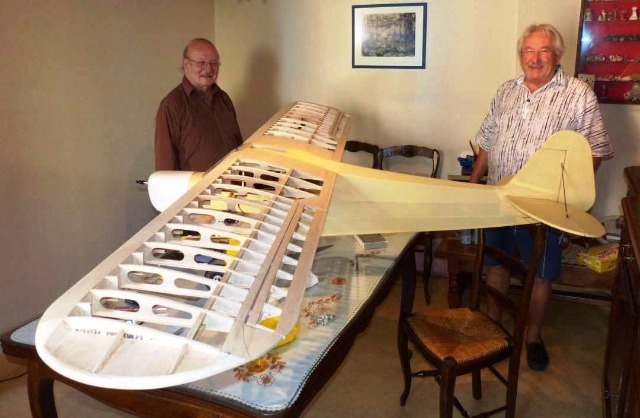

Oupsss, tu as bien fait de rectifier, c'est une 13x6.5 APC E, j'ai cofondu le diamètre avec celui de l'hélice de mon Funcub de 2m70:

Ah oui là je comprend un peu mieux Very Happy Très bel engin entre parenthèse, félicitation !

MessageSujet: Re: FUNCUB DE CHEZ MULTIPLEX   Sam 03 Oct 2015, 11:58
Merci, mais il est bloqué en attente de la mise en peinture, le peintre (spécialisé en peinture aéronautique) est submergé

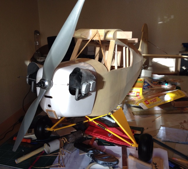

Voilà le Piper encore à l'état de dentelles (depuis les ailes ont été entoilées):
Bien entendu, il est équipé d'une motorisation électrique.

Magnifique drunken ca c'est de la belle bête cheers
N'oublie pas de nous mettre une photo une fois terminé, il est trop beau !

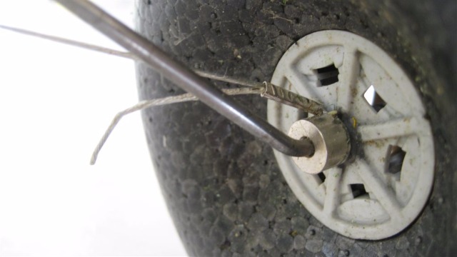

renforcement du train terminé. J'ai pris l'idée du ressort du Starlet en y joignant le bas du FunCub vus sur les photos ci dessus. Le câble est de la tresse kevlar avec une âme acier(résistance 10 kl) sertie de 2 sleeves,ces matériels sont normalement dédiés à la pêche aux carnassiers. le ressort est issu d'un lot de 200 pièces différentes achetés chez Amazon, ce qui me laisse de la marge pour trouver le ressort idéal.
