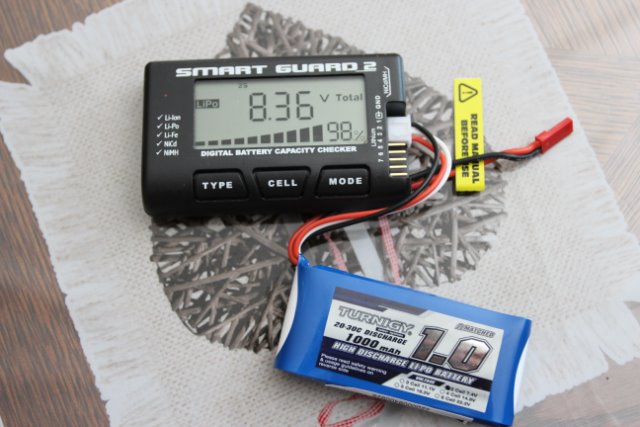

J'ai fait l'acquisition de 4 lipos 2S de 7,4V, 1000 Mah de marque Turnigy  pour alimenter un poly club. A réception, je les ai chargées sur un chargeur Blue Belt B6 AC/DC selon les normes établies, (charge à 1A pour 1000). J'ai remarqué que le chargeur affichait 8,4 ou 8,5V . La charge s'est bien déroulée pour les 4 lipos et je les ai  checkées au contrôleur de batteries. Celui ci me donne à 1 ou 2 décimales près, le même voltage c'est à dire 8,4V en moyenne.
Ma question est: cela est il normal que mes lipos fonctionnent à 8,5V au lieu de 7,4V et est ce que c'est dangereux pour la suite?
Je compte sur vos lumières, Merci,
PS: je joins une photo pour étayer mes dires Wink

la tension nominale d'un accu, c'est 3.7 v
la tension de charge, c'est 4.2v
donc, c'est normal

"Si j'ai bien tout lu Freud" comme disait Coluche lol! tension de charge pour 3,7V= 4,2V x 2S=8,4V
C'est bien ce que j'ai compris? Dans ce cas, pas d'affolement, donc? Wink

oui c'est sa pat Wink
pense de temps en temps a chargé tes lipo en mode balance
