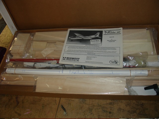

donc voila un kit d'un Malibu.40 de 1/10 .

tu a pas des photos de ce qu'il y a dans la boite

j'avais déjà fait une petite photo de la boite et de son contenu Wink
donc c'est balsa prédécoupé, plans et accessoires qui sont dedans
