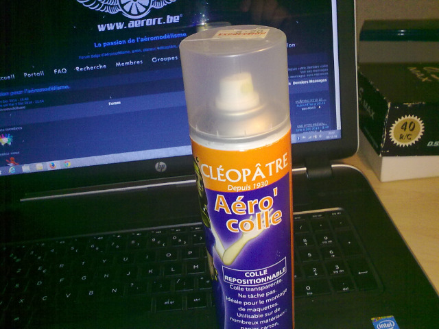

Pour faire des pochoirs j'imprime simplement le motif sur une feuille de papier A4, puis je découpe au cutter, après j'enduis le pochoir de colle repositionnable en bombe, cette colle adhère sur le dépron et s'enlève facilement pour être réutilisé.

Merci du conseil medi et cette colle c'est quoi exactement ?

J'utilise cette colle repositionnable mais il y a d'autres marques, ça fonctionne comme du tape.
La peinture acrylique diluée à l'alcool et à l'eau ne fond pas le dépron.

Cette colle sert aussi à coller les gabarits en papier sur le balsa ou le contre-plaqué lors de découpe de couples ou de nervures, après découpe le gabarit s'enlève facilement sans laisser de trace de colle.

Merci pour l'info medi c'est génial ce truc Wink
