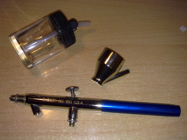

MessageSujet: Re: AEROGRAPHE.   AEROGRAPHE. EmptyVen 28 Nov 2014, 20:56
AEROGRAPHE. <a href=AEROGRAPHE. 286irx" />
J'ai un aérographe de marque Badger et j'en suis content et comme le dit Jean-Yves il faut toujours bien le nettoyer sinon ça se bouche assez vite, j'utilise de la peinture acrylique Tamiya, Guns et même des tubes Louvre, on peut diluer avec de l'eau mélangée à de l'alcool à 70° ca sèche plus vite.
