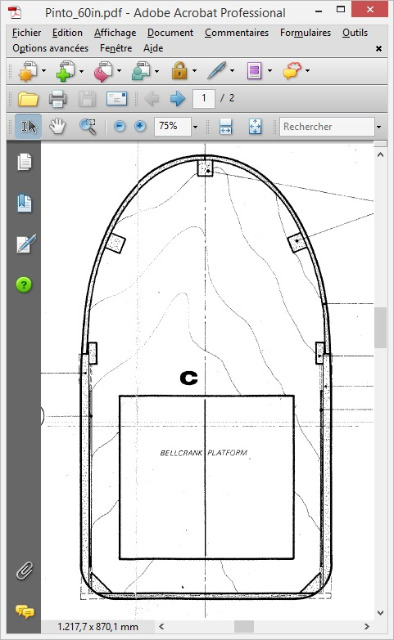

J'ai un plan original et c'est le même que sur Outerzone, ce n'était pas dans l'intérêt de Svenson de fournir un plan hyper détaillé avec lequel on pouvait facilement se passé du kit, leur but était de vendre.
Sinon le plan est bien clair et me semble suffisant pour réaliser cet avion assez simple.
Le plan en pdf est à l'échelle, j'ai imprimer les couples pour en faire des gabarits et ça correspond exactement au plan originale.

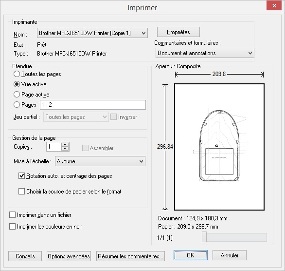

MessageSujet: Re: ET SI ON CONSTRUISAIT UN PINTO SVENSON    Dim 23 Nov 2014, 12:16
Voici comment configurer l imprimante pour imprimer les couples à l'échelle.
Réduire la fenêtre pour ne garder que ce qu'on a besoin.
Sélectionner "vue active"
Il ne reste plus qu'à découper le couple et le coller sur le balsa avec de la colle repositionnable ou simplement le retracer au crayon sur le balsa, après on découpe.
Les couples A, B, C sont en contre-plaqué et D, E, F en balsa.
