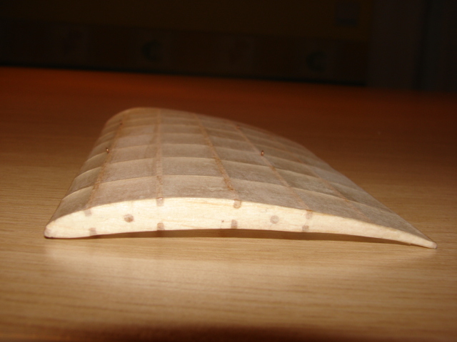

ce matin j'ai entamé la construction de la deuxième aille cheers
en attendant le sechage j'ai entoilé l'intrados de la première aile
alors c'est vraiment pas évident cars c'est super petit
mais pas de faux plis je laisse bien sécher la colle
je vais encore chercher sur le net les technique d'entoilage cars je ne veux absolument pas la vriller
voila quelque photos
la suite bientôt car j'ai vraiment hâte de le voir volé bounce bounce

la j'ai collé le deuxième coupon sur l'extrados
j'ai bien laisser sécher et j'ai en suite brumiser un fin voile d'eau de source en bombe
la bombe a l’avantage de brumiser une fine pellicule d'eau vraiment fine
j'ai tout bien calé a plat et la c'est opération sechage
en espérant que ma façon sois bonne
apres on vera pour rendre tout sa étanche
et si cela foire bha on recommence

T'as collé le papier avec quoi ?
Normalement on colle avec l'enduit tendeur en en suivant la structure à travers le papier japon aec un petit pinceau.
Ensuite, c'est comme tu as fait.

Magnifique résultat Nico.
Tout le secret est là, vaporiser très finement, et pas trop, ensuite bien laisser sécher à plat.
Une astuce en passant: j'utilise des lamelles découpées dans une gomme pour enfiler sur les épingles.

je colle avec un stick de colle a papier
prite ou autre peux importe la marque
j'ai passé une fine couche d'enduit sur l'intrados et cela na pas bougé
je ferais l'extrados et en suite une nouvelle fois l'intrados et une nouvelle fois l'extrados
on verra bien au final  le résultat
pour le moment cela fonctionne bien comme sa

voila c'est fini et cela sais super bien passé
c'est bien tendu cela na pas bouger
je dois laisser tomber le fléchissement de l'aille car elle est beaucoup trop rigide et j'ai peur de la cassé

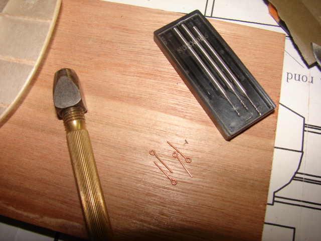

j'ai ajouté les crochet pour le haubanage 8 au total
voila le matériel
un foret de 0,5 mm
un porte foret d'horloger
des petit anaux de cuivre fais maison
les anneaux ont bien sur êtes collé
voila plus que une a faire
les aile c'est le plus chiant mais quand c'est finis c'est super beaux
je suis super content de mon premier entoilage
c'est pas super parfait mais pour un premier je suis content
vivement le voir volé
a+ pour la suite
