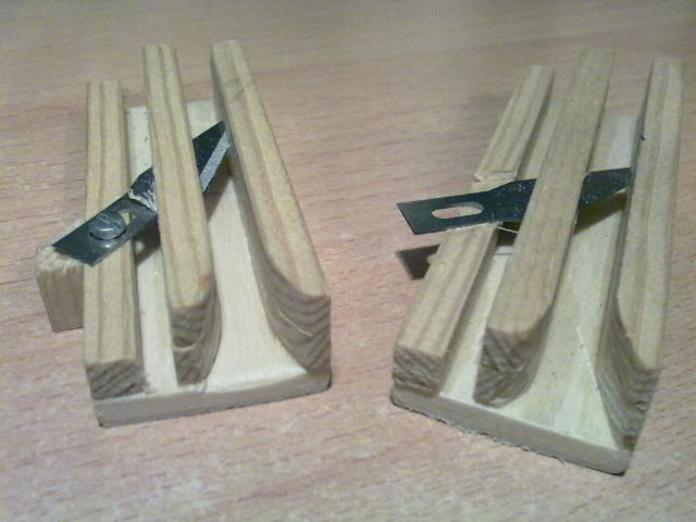

Pour les baguettes j'ai fabriqué des petits outils simples et efficaces, ça me permet de faire des baguettes à partir d'une planche, c'est précis et économique.
J'en ai plusieurs, 4x4, 5x5, 6x6, si ça peut aider certain, voici une photo

Super pour ta fabrication de l' avion, quand aux outils c' est génial très bien pensée. Very Happy Very Happy

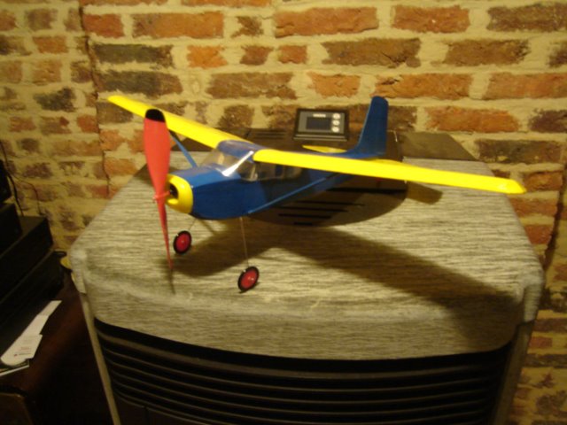

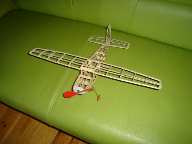

Pour t’encourager, voici une photo d'un de mes modèles:
Piper PA-18 Super Cub pour le vol libre à moteur caoutchouc, envergure 45 cm, construit sur base de plan personnel.

Pour répondre à Gun4045, il n'est pas facile de définir un poids limite. Plus c'est léger, mieux ça vole. Il y a toujours moyen de faire voler un pavé en mettant un moteur surpuissant, mais à l'échelle, ton Blériot volera à la vitesse d'un F-16, ce qui ne facilitera pas le pilotage. Pour exemple, mon Piper pèse +/- 20 grammes, tel que sur la photo, sans entoilage. Et je le trouve un peu lourd.

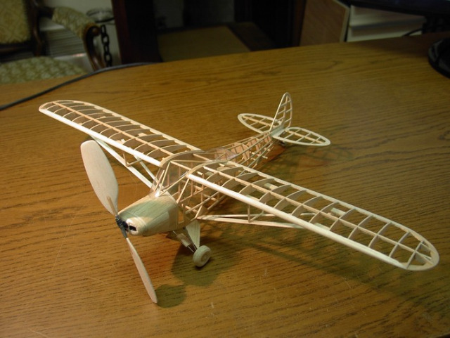

MessageSujet: Re: JE CONSTRUIT UN BLERIOT MON PREMIER HOMME MADE    Dim 16 Nov 2014, 20:04
ici non entoilé

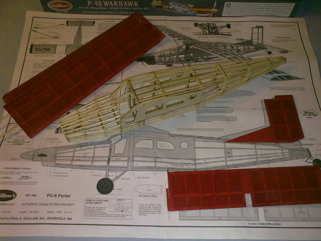

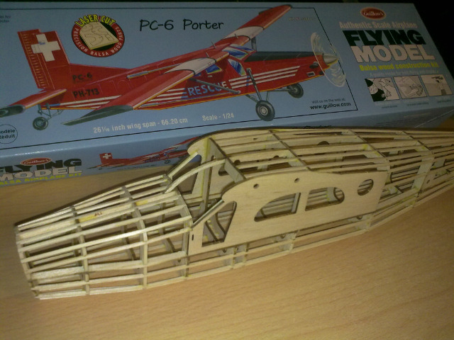

Voici ma construction en cours
