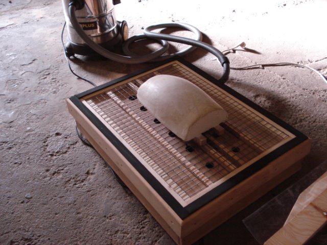

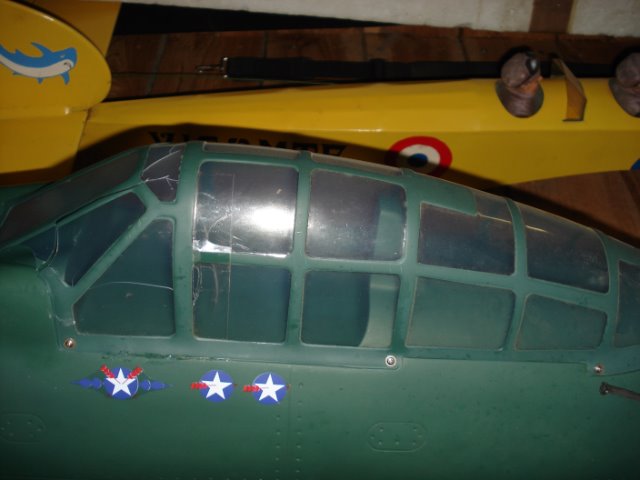

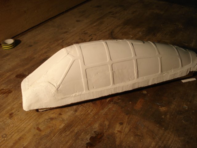

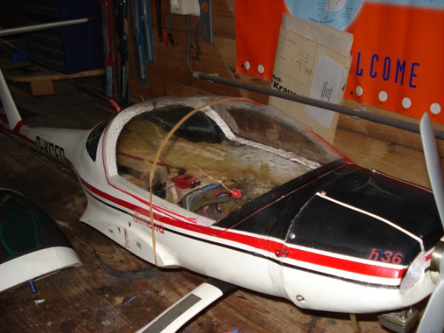

Une belle occasion de faire du thermoformage, suite à un atterrissage impec mais trahi par un terrain avec des trous, résultat un cheval de bois avec mon zéro = pétage de la verrière
A prévoir un moule et un master maison.
Voici le master réalisé en plâtre armé sorti brut du moule.
Après finition il sera ok pour recevoir le plexi chauffé, le tout sur la box à dépression construction maison raccordé sur r2d2 mon aspirateur de la guerre des étoiles cyclops

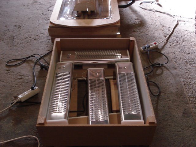

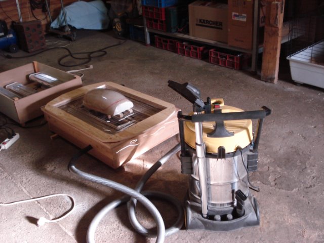

Voilà une photo d'ensemble du matos maison sans devoir éclater son budjet

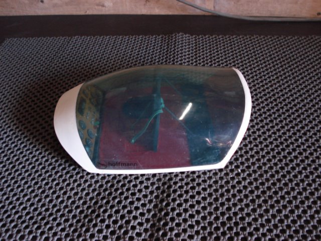

Une verrière d'origine du Dimona h36 de 320cm env à reproduire.

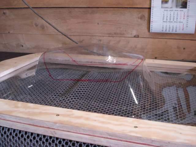

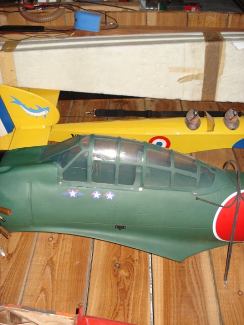

Voici la suite après le thermoformage sur le master
Avec soin pour la coupe du plexi elle sera exact au cadre de cabine.
La présentation de la boite ouverte avec le chauffage sur lequel on dépose le plexi maintenu en pinçage dans un double cadre ( en arrière plan)
Ces images donnerons une meilleure approche pour du thermoformage réaliste que je présente modestement sans prétention d'être la solution unique.

Un peu obligé car souvent les verrières sont des soucis lors des casses pour les aéromodélistes et le
suivi des pièces détachées n'est pas toujours au top avec un prix parfois à l'excès.
