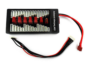

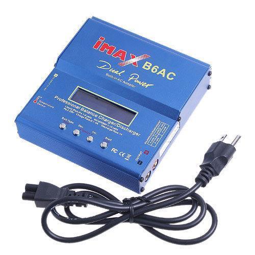

bonjour à tous,

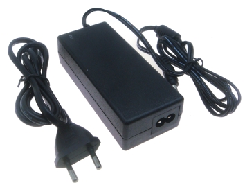

j'ai acheté l'appareil ci dessous pour charger plusieurs batteries (4s 5000mA) en même temps. j'ai acheté également une alim 12v 5amp pour alimenter mon chargeur . l'alim n'a pas tenu le coup en chargeant 3 batteries en même temps.
j'ai réglé mon chargeur sur la bonne tension (14.8 v), et une charge de 3.5 A/h après quelques dizaines de min et les batteries à 40% l'alim a laché.
ai-je fais une connerie?
comment dois-je régler mon chargeur et brancher les batteries?

Le connecteur multiple est à éviter absolument, comment veux tu que cela fonctionne correctement, 3 prises d'équilibrage en parallèle, le chargeur devient fou, ce modèle est fait pour charger une batterie a la fois

le connecteur était bel et bien représenté avec le même chargeur que le mien....bizarre...

rofra à raison! Je connais bien se B6AC il est déjà très faible donc ne jamais charger 2 batteries simultanément ! Car il a déjà un peu de mal avec une seule... il est très bon marcher, mais il ne vaut que sont prix... Wink

Je pense aussi que pour charger 3 batteries en même temps il faut un chargeur qui le permet comme il en existe sur le marché mais rarement sous les 200€. De plus l’alimentation me semble bien en dessous pour ce genre d’exploit.

Bah, faut pas chercher trop loin,
déjà, ton chargeur peut délivrer 50W ( pour l'Imax b6ac, je crois )
ton transfo, peut donner 60W
ton accu, pour être chargé en 1C, bouffe 84W
Si tu charge à 3,5A, il mange 59W environ,
Déjà, là, t'es limite pour ton transfo et tu dépasses le potentiel de ton chargeur,
Donc, normal que ça fini par lâcher Wink
Et là, on a parlé que d'un accu, alors, imagine les 3 Smile
