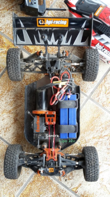

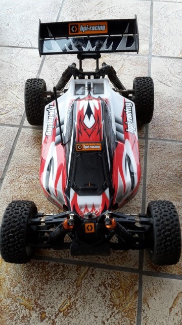

Je vous présente mon buggy de chez hpi le trophy flux 1/8ème brushless
BUGGY FPV 02t2a9
Voilà mon projet : buggy fpv.
Caméra : caméra grand angle 12v 2.8mm CCD 700 tvl
Émetteur: Eachine tx526 5.8ghz 40ch 12v 25mw/ 200mw/ 600mw
Batterie : lipo 3s 12v 1500mah 30c
Les lignes rouge seront le support pour la caméra
Pour la place de l'émetteur je me pose la question d'interférence avec l'émetteur du buggy qui es de 2.4ghz (si vous avez un conseil)
Pour la réception je vais opté pour les lunettes Eachine ev800 2en1
Pour la lipo une de mah me conseillez vous pour alimenter??

Pas d'interférences vu la différence des fréquences
Pour alimenter la caméra, tu peux te repiquer sur les prises d'équilibrage sur 3 éléments, tu gagne une lipo

sur une lipo 2s j'ai que 7.4v la caméra et l'émetteur va fonctionner?
Sur une 4s 14.8v sa ne peut mal de brûler? J'ai jamais rien construit en modelisme Laughing

Sur la 4s, tu prends que 3 éléments sur la prise d'équilibrage et ça fonctionnera parfaitement

Hello sur la mienne j'ai splitter les deux circuits car trop de parasites en accélérant. Un lipo 1000mAh 3s suffit largement
