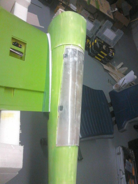

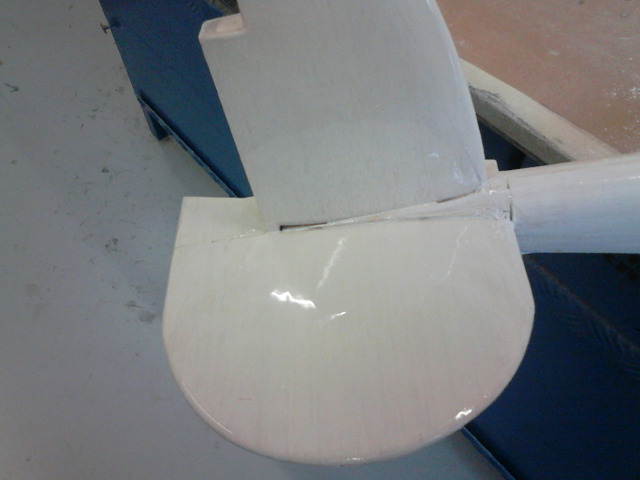

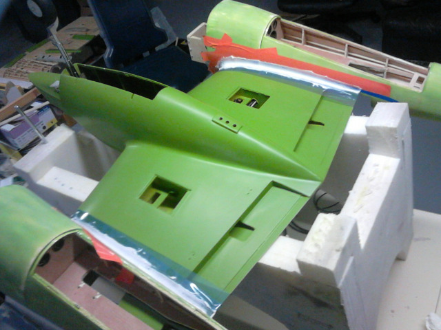

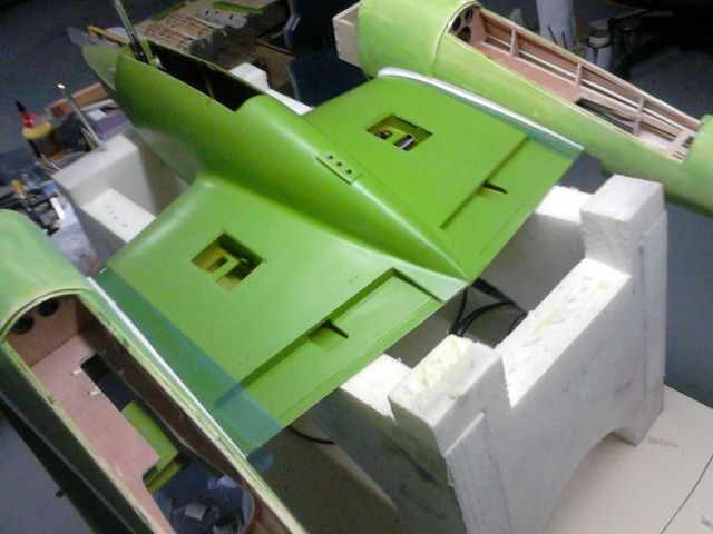

MessageSujet: Re: CONSTRUCTION P38 LIGHTNING 1/8   Jeu 11 Mai 2017, 18:22
les poutres sont enfin poncées et installées pour la x ième fois sur la cellule.
remarquez l’alignement entre le stabilo et l'aile centrale  Wink
pose des tapes sur l'aile centrale afin de faire les karmans entre poutres et ailes
un tape est collé sur l'aile avant de placer les poutres puis lorsque celles-ci sont fixées un autre tape chevauche le premier pour
délimiter le karman ensuite délimitation du karman sur la poutre et on y va avec le microballon!!!
puis on retire les tapes avant que ça sèche...et ça donne ça
il ne reste que le tape sur l'aile qui empêche le karman de coller sur celle-ci et qui devrait permettre le démoulage.
Une fois sec y a plus qu'à.... poncer!!! encore et encore!!! Laughing

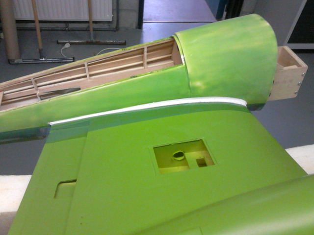

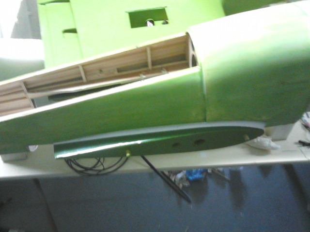

MessageSujet: Re: CONSTRUCTION P38 LIGHTNING 1/8   Sam 13 Mai 2017, 16:31
vu que les poutres sont installées, je termine les deux capots.
je suis septique sur le mode de construction de ceux-ci..... on verra

MessageSujet: Re: CONSTRUCTION P38 LIGHTNING 1/8   Lun 15 Mai 2017, 18:49
ça présente pas mal tout compte fait ......

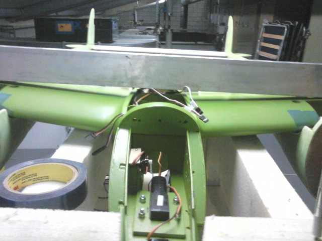

MessageSujet: Re: CONSTRUCTION P38 LIGHTNING 1/8   Lun 15 Mai 2017, 18:58
j'avais mon laser sous la main alors j'en ai profité pour faire un petit contrôle...
c'est pas trop mal... le fuselage,les bâtis moteur, les poutres et le stabilisateur sont bien alignés, mais j'ai 3 mm de différence en bout d'aile....???

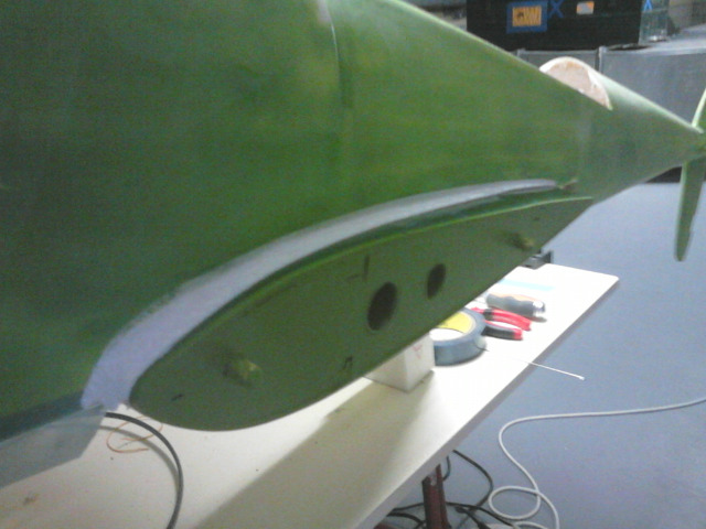

MessageSujet: Re: CONSTRUCTION P38 LIGHTNING 1/8   Mar 16 Mai 2017, 17:11

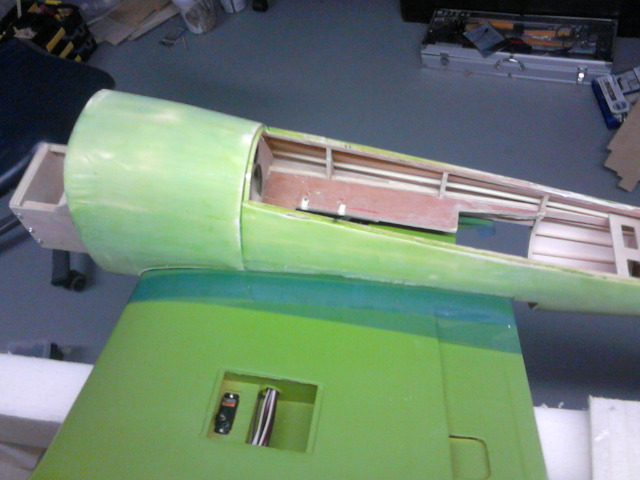

mise en place des trappes de train principal
elles sont pré ajustées, et afin qu'elles épousent au mieux le fuselage, une deuxième couche de fibre est mise à l'intérieur ce qui devrait les figer dans leur forme définitive.

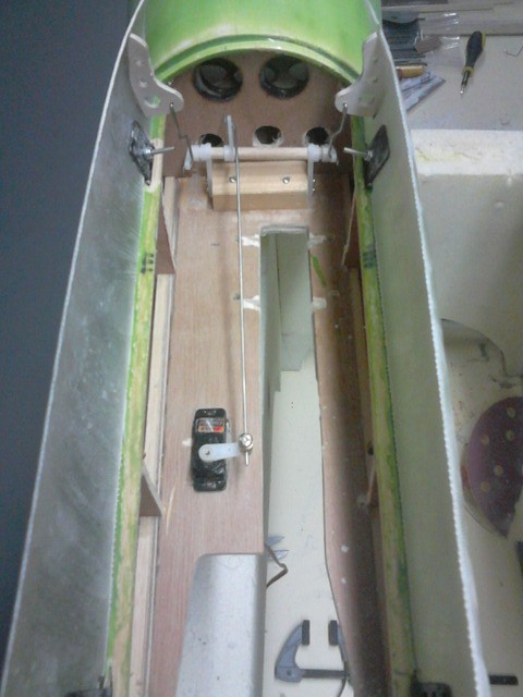

MessageSujet: Re: CONSTRUCTION P38 LIGHTNING 1/8   Sam 27 Mai 2017, 12:56
bon ben je ne suis pas content de la forme des trappes elles manquent de volume et leur mouvement n'est pas terrible,.... donc je refais.
je reforme un bloc de mousse plus bombé qui donne plus de volume aux poutres
en attendant les charnières, je commence à installer le mécanisme des trappes. le servo actionne un levier monté sur un axe qui lui actionne 2 guignols sur lesquels seront connectées les trappes.

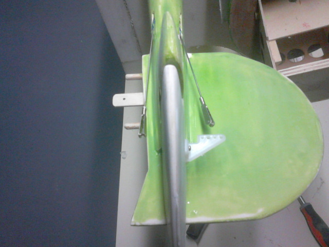

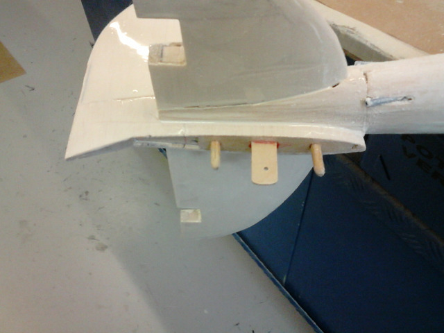

MessageSujet: Re: CONSTRUCTION P38 LIGHTNING 1/8   Sam 27 Mai 2017, 13:00
en attendant que les portes sèchent, je confectionne les commandes des gouvernes de profondeur et dérive. les chapes sont soudées sur la tringle et le réglage se fera au niveau des servos qui seront facilement accessibles dans les baies de train.

MessageSujet: Re: CONSTRUCTION P38 LIGHTNING 1/8   Jeu 01 Juin 2017, 20:11
mécanismes de trappe installés. Les tringles de trappes sont faites sur mesure et sont pliées de sorte qu'on puisse régler initialement chaque trappe (baillonnette). 3 guignols sont fixés avec des micro vis sur l'axe pivot, 2 pour les trappes et 1 pour le servo. celui-ci permet le réglage fin des 2 trappes en même temps.
