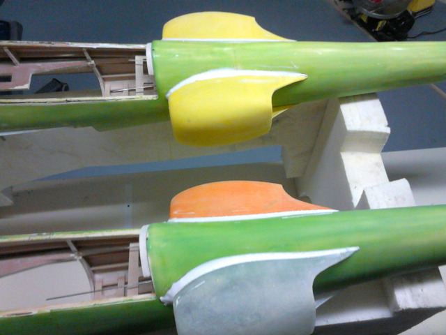

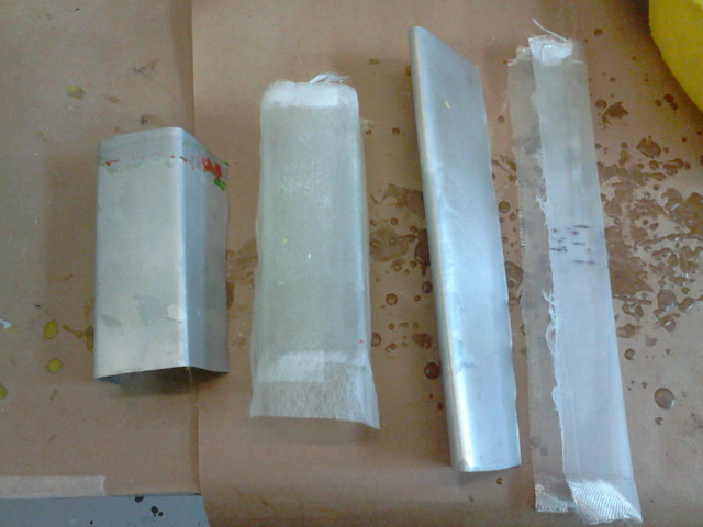

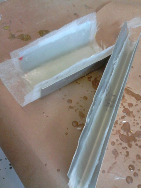

préparation des prises d'air, écopes et évents...
vue d'ensemble
deuxième prise d'air et cône

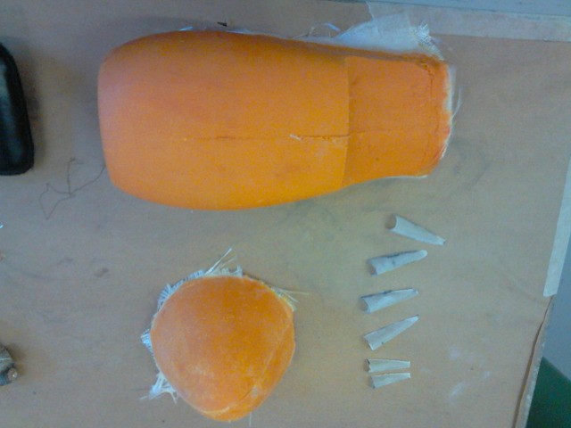

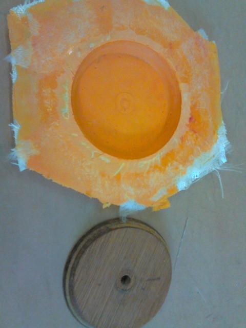

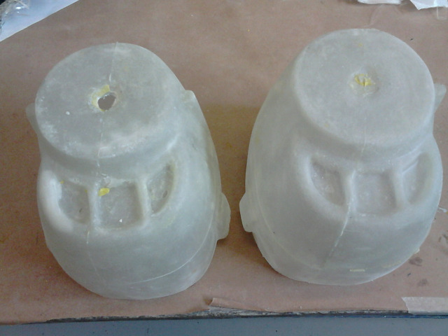

fabrication du moule pour le support du cône d'hélice

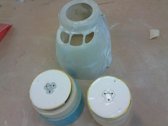

voilà l'idée en ce qui concerne l'hélice et ses composants
collage à la cyano  des écopes, vents, prises d'air....ensuite je terminerai le collage et la finition avec du microballon

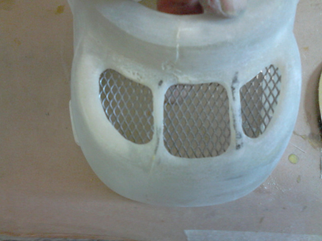

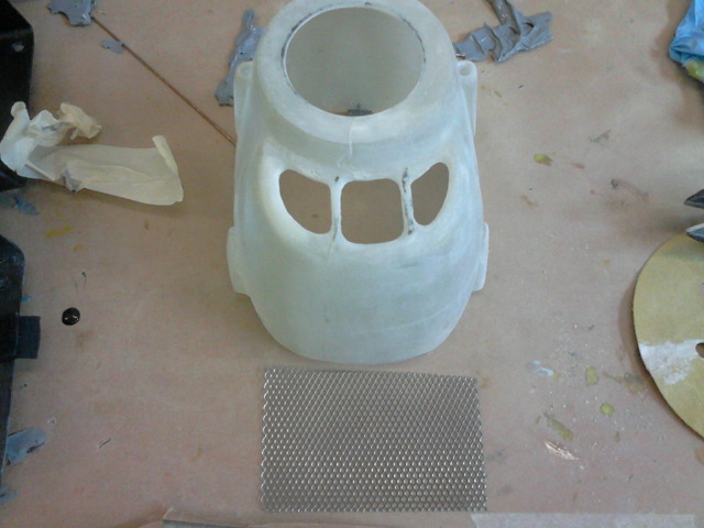

grilles de capots moteur
un capot prêt pour la peinture et remplissage des supports de cônes d'hélices pour noyer les 3 écrous de fixation des cônes et mouler les supports d'hélices
karman des prises d'air

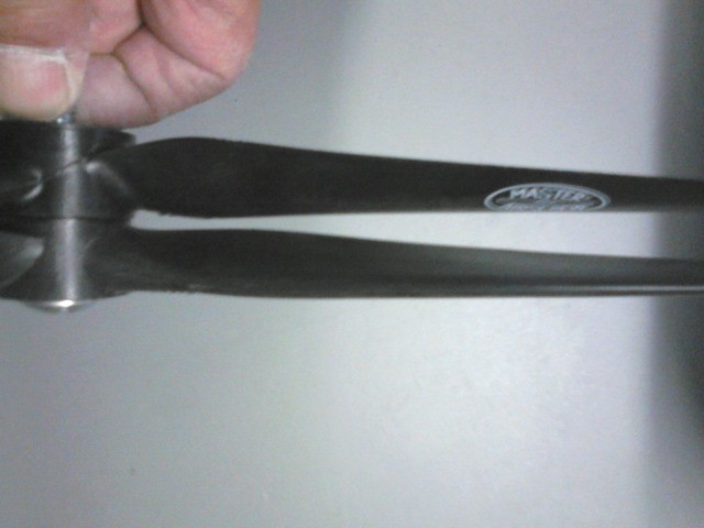

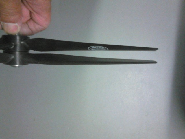

lors du montage des hélices j'ai remarqué, entre elles, une différence de vrillage au pied des pales
ce sont deux master airscrew de 14x7, une normale et une contra rotative.
c'est grave docteur?? faut dire que cette partie là de l'hélice est dans le cône, mais est ce normal?

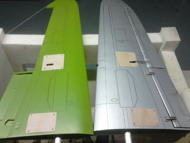

après quelques jours de battements, je reprends doucement..... Very Happy

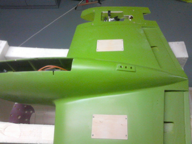

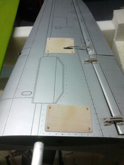

confection des trappes d'accès aux servos
au passage un aperçu de ce que sera la peinture...

Wouwwww superbe boulot bob quelle soucis du detail sa a du te prendre des heures tout les petits rivets.....bête question ses de la peinture?

MessageSujet: Re: CONSTRUCTION P38 LIGHTNING 1/8   CONSTRUCTION P38 LIGHTNING 1/8 - Page 6 EmptySam 12 Aoû 2017, 22:28
oui, la surface est peinte avec une peinture polyuréthane, et les rivets et lignes de tôles sont faits avec un feutre indélébile noir. tout simplement...

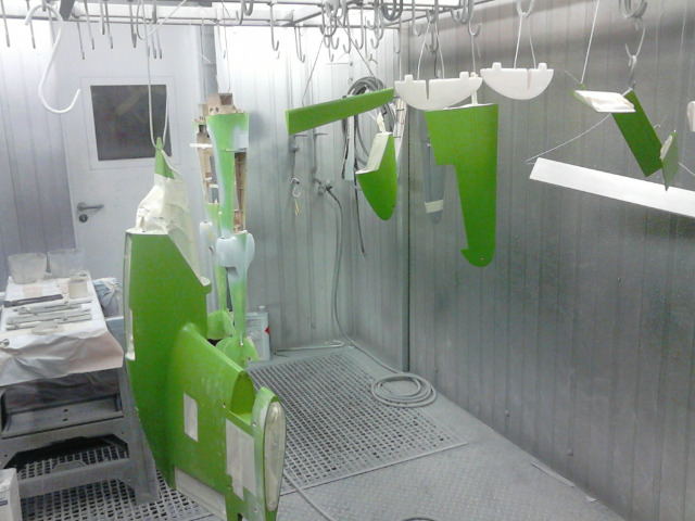

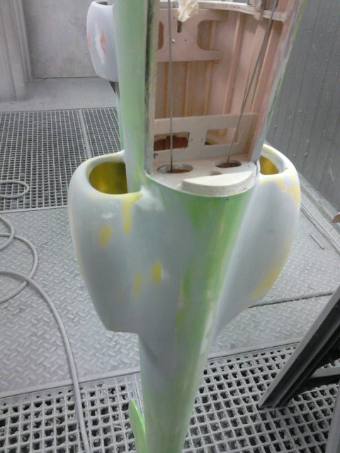

MessageSujet: Re: CONSTRUCTION P38 LIGHTNING 1/8   CONSTRUCTION P38 LIGHTNING 1/8 - Page 6 EmptyJeu 17 Aoû 2017, 17:21

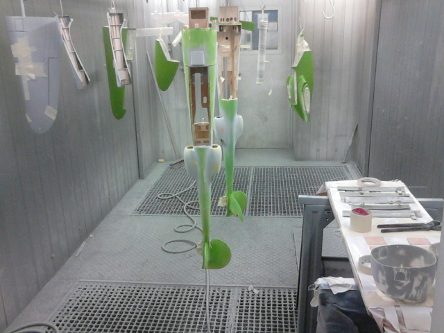

je vous passe la partie filetage, choix des diamètres et longueurs des vis, ajustage de certains passages.....
après le peaufinage des prises d'air...
le tout est à la peinture!!!! j'espère n'avoir rien oublié....
enfin!!!!! j'espère que tout va bien se passer.....et en attendant: :70:

MessageSujet: Re: CONSTRUCTION P38 LIGHTNING 1/8   CONSTRUCTION P38 LIGHTNING 1/8 - Page 6 EmptyJeu 17 Aoû 2017, 18:38
En cabine en plus monsieur    Wink sa avance super bien en tout cas bob je vois que tu ne chome pas lol bonne continuation et ne bis pas de trop hein Wink

MessageSujet: Re: CONSTRUCTION P38 LIGHTNING 1/8   CONSTRUCTION P38 LIGHTNING 1/8 - Page 6 EmptyVen 18 Aoû 2017, 00:34

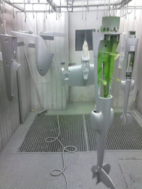

BoB, la cabine de peinture, c'est chez toi ?

MessageSujet: Re: CONSTRUCTION P38 LIGHTNING 1/8   CONSTRUCTION P38 LIGHTNING 1/8 - Page 6 EmptyVen 18 Aoû 2017, 06:20
une chope à la fois!!!! je promets!!!
non, c'est pas chez moi!!! je squatte... Wink

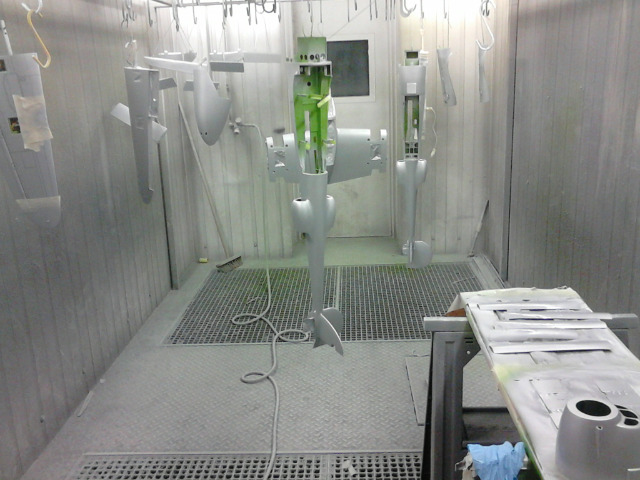

MessageSujet: Re: CONSTRUCTION P38 LIGHTNING 1/8   CONSTRUCTION P38 LIGHTNING 1/8 - Page 6 EmptyVen 18 Aoû 2017, 21:22

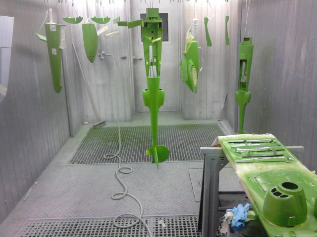

voila le primer
et la peinture
ça en fait des pièces!!!
