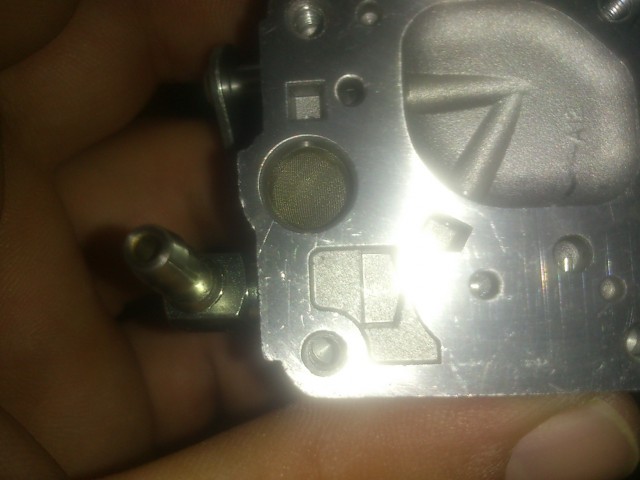

bonjours a tous
voila depuis un petit moment j'ai remarqué un petit manque de puissance au moteur de mon yak c'est un desert aircraft 100cc et ce week-end il ne voulait plus rien savoir pourtant j'avais remplacé toute les durites, filtre, batterie d' allumage.....heureusement gregory le spécialiste en carbu m'a orienté en me disant qu'il y avait un petit filtre dans le carbu(je ne le savais pas Crying or Very sad )voici l'état
avant
PROBLEME MOTEUR DA100 26d1t9
après
PROBLEME MOTEUR DA100 26ptim
a mon avis ça va être le jour et la nuit maintenant Surprised
le laiton qui se trouve dans le réservoir a été mangé par l'essence ainsi que les durites après 10ans de fonctionnement il était temps d'y pensé merci a tous ceux qui mon aidé ce week-end a trouver cette fichue panne cheers

Salut Arnaud,
Évidemment en voyant le filtre on comprend de suite pourquoi il moteur ne voulait plus rien savoir Rolling Eyes
Il était vraiment grand temps la !
A mon avis maintenant tu vas te demander ce qu'il ce passe, le yak va tenir le torque au ralenti Razz
En tout cas je suis super contant que tu as pu trouver la panne, et la tu peux bien être sur que c'était bien ca !

Content pour toi,
Et nettoyé ainsi, il est reparti pour 10 ans. Very Happy

J'ai eu le même souci avec le paramoteur, une fois nettoyé c'était de nouveau tout bon !
C'est vrai aussi qu'on y pense pas souvent d'ouvrir le carbu pour nettoyer le tamis, on le fait généralement quand on change les membranes croyant que ce sont elles les responsables des problèmes de régime moteur

Perso j'ai quelques filtres dans le total du circuit de mon essence. J'ai un plongeur filtre dans mon bidon, un filtre externe avant ma valve de remplissage (sur mon bidon a la durit de sortie), et un plongeur filtre dans l'avion. Ca elimine deja beaucoup. Apres il y'a tout ce que le carbu aspire, et c'est souvent la le gros problème, donc oui, il faut absolument nettoyer de temps en temps.
Le gros probleme du demontage des membranes sans les changer, c'est que souvent en les decollant, on les "détend" et que par la suite elles ne travaillent plus aussi bien (surtout que souvent le temps du nettoyage les membranes ressechent).
Perso apres 10 ans sans rien démonter et avec le carbu en main, j'aurais fait un nettoyage complet et remplacement des membranes. Le kit membrane pour les DA coute 10 ou 15 € chez aerobertics. Ca évite des montages démontages inutile Wink

la chance que j' ai c'est que la membrane est accessible en 2 secondes 30 et perso un moteur, tant que ça marche faut rien toucher c'est mon expérience qui parle;)

Justement, la ca marche plus Very Happy
c'est clair que quand c'est facile y'a pas a se tracasser Wink mais bon, je parlais d'une manière plus générale.

et voila le moteur tourne a merveille ouf c etait bien sa le probleme:D
