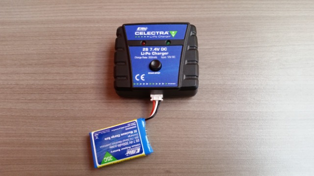

Bonjour à tous voici quelques photos d'une petite modification électronique que j'ai effectué sur un chargeur celectra eflite 2s et ces batteries.
Avantage: je peux enfin, voir la consommation de celles-ci avec mon testeur de lipo, son équilibrage. De plus, je peux employé ces batteries sur des modèles fait maison.
Voici les modifs:
voici le chargeur
MODIFICATION CHARGEUR CELECTRA EFLITE ET BATTERIES 2236nn

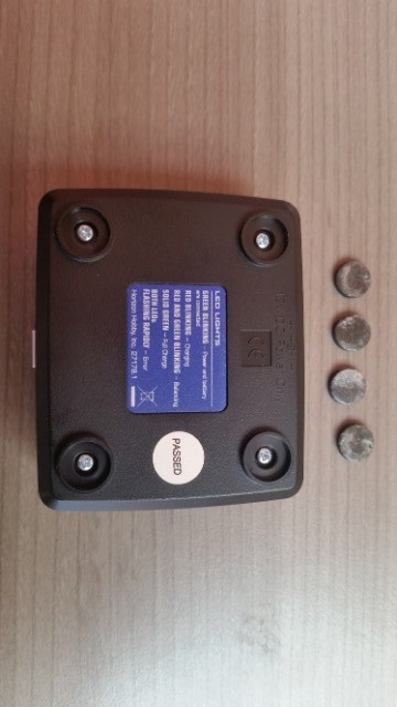

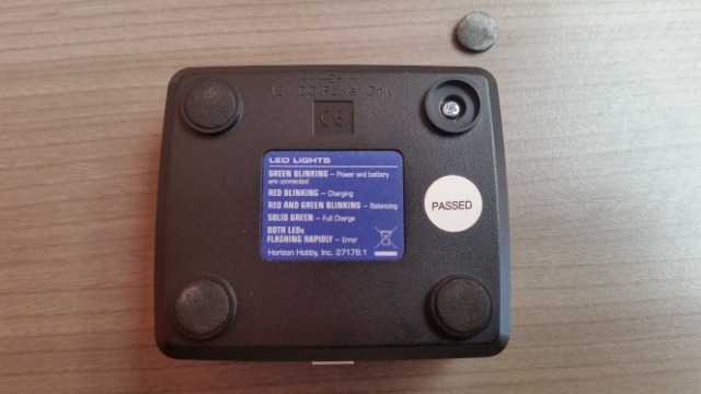

on soulève un capuchon est on y trouve les vis de maintien de la boîte
MODIFICATION CHARGEUR CELECTRA EFLITE ET BATTERIES 224628

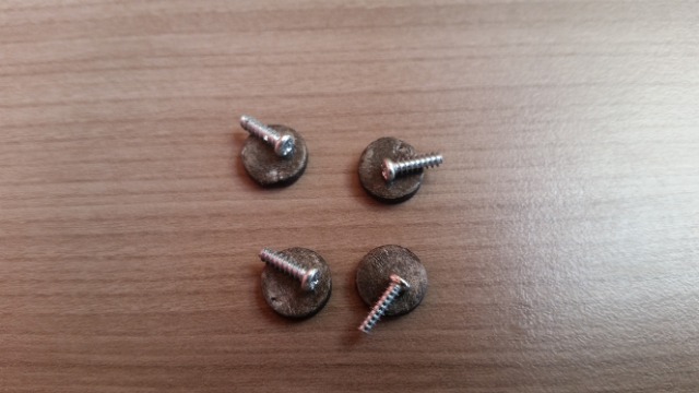

voici les 4 vis cachés
MODIFICATION CHARGEUR CELECTRA EFLITE ET BATTERIES 22xn39
on place les vis sur les bouchons ils sont autocollant ça évite de perdre vos vis  Very Happy
MODIFICATION CHARGEUR CELECTRA EFLITE ET BATTERIES 22c4ez

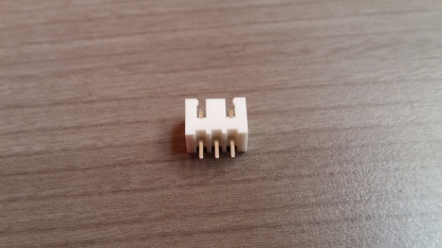

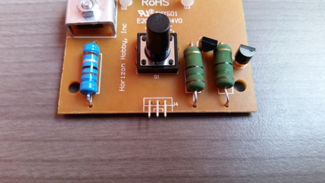

voici le pin qui va être remplacé il est plus grand que celui d'origine
MODIFICATION CHARGEUR CELECTRA EFLITE ET BATTERIES 22tqio

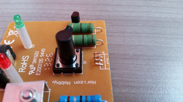

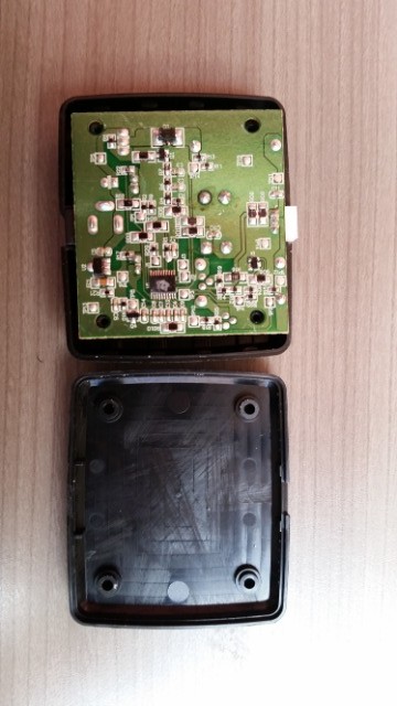

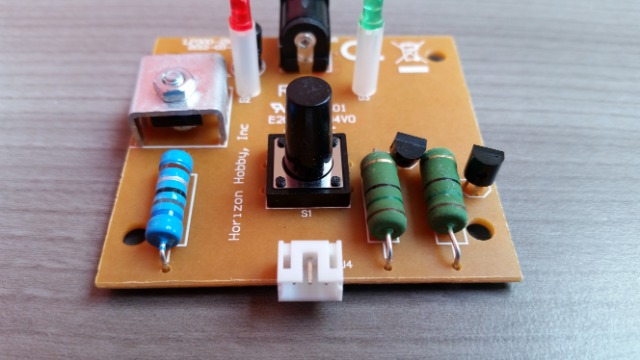

l'intérieur du chargeur

voilà le pin d'origine qu'on coupe au cutter, attention les doigts Laughing
MODIFICATION CHARGEUR CELECTRA EFLITE ET BATTERIES 2291ow
le pin est enlevé
MODIFICATION CHARGEUR CELECTRA EFLITE ET BATTERIES 22hr8x

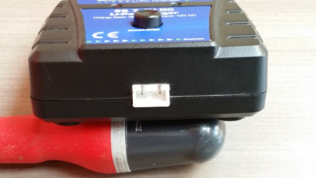

on plie les barrettes pin de façon à reçevoir le nouveau plus grand et pas besoin de désouder les anciens
MODIFICATION CHARGEUR CELECTRA EFLITE ET BATTERIES 223861

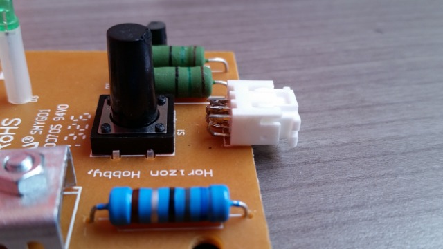

on étame un peu, on pose une soudure sur chaque barette puis on soude avec un fer 25 watts c'est suffisant, si non la barette chauffe et sort de son maintien
MODIFICATION CHARGEUR CELECTRA EFLITE ET BATTERIES 22posn
on ajuste la boîte par rapport au pin en enlevant de la matière au cutter et on remonte tout dans l'ordre
MODIFICATION CHARGEUR CELECTRA EFLITE ET BATTERIES 22xtvu

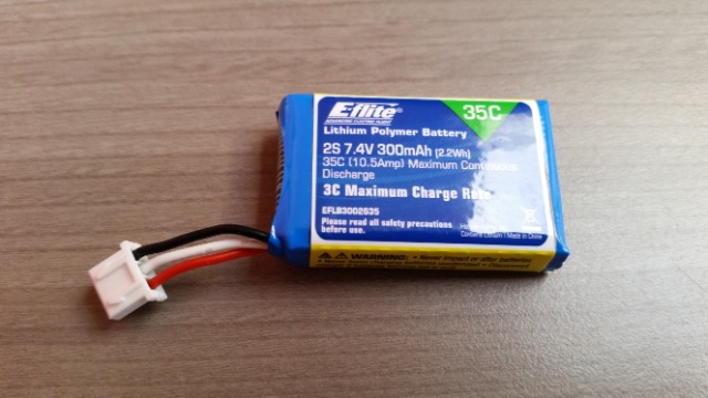

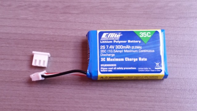

on change maintenant le connecteur de la batterie
MODIFICATION CHARGEUR CELECTRA EFLITE ET BATTERIES 22gnzd
l'opération est faite et reçois le nouveau connecteur
MODIFICATION CHARGEUR CELECTRA EFLITE ET BATTERIES 22a6wy

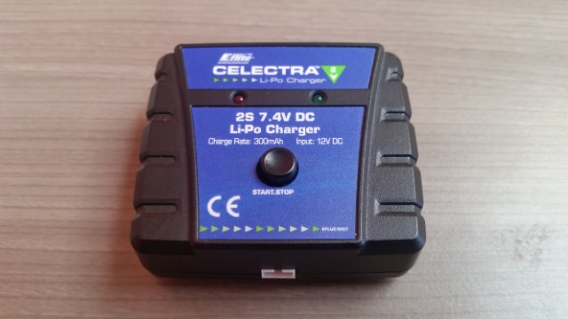

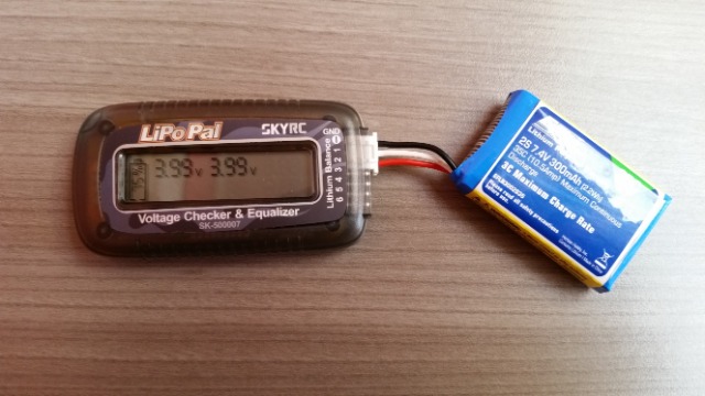

réalisation terminé les batteries peuvent être connecté sur d'autre modèle et sur son chargeur  Very Happy
MODIFICATION CHARGEUR CELECTRA EFLITE ET BATTERIES 229c1p
là je peux voir ma consommation et l équilibrage sur le testeur de lipo (enfin)
MODIFICATION CHARGEUR CELECTRA EFLITE ET BATTERIES 225c3h
