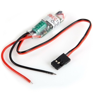

J ai recu ceci "3A BEC Electronic Speed Controller" avec le kit de mon quad250
SPEED CONTROLLER  <a href=SPEED CONTROLLER  14326012" />
pouvez vous m aider car je ne sait pas ou et comment l installer Sad
merci

tu dois le a ta plaque de distribution, il te ressors du 5v pour ton rx et tu le branche sur ta cc3d ou kk2
je crois

en effet, c'est pour alimenter ton Récepteur à partir de la batterie de propulsion (lipo)
et il régule la tension de sortie à 5 où 6 volts

Donc si j ai bien compris je doit le souder sur cette carte n importe ou
SPEED CONTROLLER  Multi-12
mais sur mon récepteur (AR6100e)  je le branche ou sur bat ?

Oui tu le branche n importe ou sur cette plaque de distri bien sur le plus sur le plus et le moins sur le moins
Je crois que tu peux bricher la fiche sur n importe quel endroit de ton recepteur sauf sur le bind
Respecte la pilarite pour le recepteur..

Seulement si tes controleurs ne sont pas équipés de BEC.

C est quoi des "BEC" ?

Un BEC c'est la même chose que ce que tu nous montre au début. Certains contrôleurs en sont équipés et cela permet d'alimenter le récepteur directement avec l contrôleur.
Comme on ne sais pas la mraque et le type de tes contrôleurs, je dirais que si c'est fournis dans le pakage, c'est que tes contrôleurs n'ont pas de BEC donc il faut le brancher comme dit plus haut.

oui y a bien un bec de 5v/2A donc ne mets pas ce bazarre la ça va te compliquer la vie Wink
si tu ne me crois pas regarde : SPEED CONTROLLER  Captur11

D'ailleurs, quand il y a un BEC dans les ESC, moi je débranche le fil rouge sur 3 des ESC pour éviter les éventuels conflits de tension mais tout le monde ne le fait pas.

C'est vrai que tes esc ont un bec, mais pour un quad, j'ai une préférence d'utiliser un bec séparé, et c'est ce que je ferais, et vu que tu en as un Wink
Si tu suis mon conseil, alors, des 4 esc, tu enlèves le fils rouge.

heu j ai pas comprit la désolé Sad
tu soude sur la carte de distribution le fil rouge(+) et noir(-) de 1 ESC et les sur 3 autres ESC tu ne soude que le noir ?
et quoi les fils rouge tu les dessoude des ESC ?
Age : 58
SPEED CONTROLLER  Empty
MessageSujet: Re: SPEED CONTROLLER    SPEED CONTROLLER  EmptyVen 11 Déc 2015, 15:32
C'est celui de la fiche servo qu'on parle
le rouge du milieu entre le noir et le blanc

ok je comprend mieux lol merci Stephanos
je doit juste le couper ou bien l enlever complétement ?
Age : 58
MessageSujet: Re: SPEED CONTROLLER    SPEED CONTROLLER  EmptyVen 11 Déc 2015, 15:44
au plus simple,
si t'as plus facile de le couper, tu coupes Wink

une dernière question la dessus : avec ce system la
j ai 5 branchement sur mon rx (4 ESC + 1 bec )et donc je
perd une place sur mon rx sachant que j ai un AR6100e c est bien ca ?
Age : 58
MessageSujet: Re: SPEED CONTROLLER    SPEED CONTROLLER  EmptyVen 11 Déc 2015, 15:59
non
LEs 4 esc et le bec se branchent sur la cc3d, pas l'ar6100

ha oui juste je me mélange les pattes Smile
donc je le mets sur le n° 5 ou 6 de la CC3D ?
Age : 58
MessageSujet: Re: SPEED CONTROLLER    SPEED CONTROLLER  EmptyVen 11 Déc 2015, 16:13
c'est pareil
