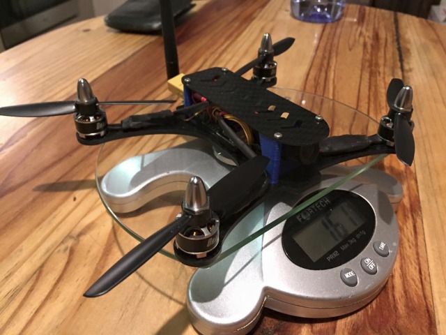

C'est avec plaisir que vous annonce la venue d'un nouveau bébé prématuré de 161g
Frame : oZcopter 180
Moteur : dragonfly 1306 3100kv
Esc : dys blheli 20a
Card : skyline mini 32
VTX : skyzone
PDB : mini PDB dalrc w bec 5v
Cam : dal 600 tvl cmos
RT : Spektrum AR6110
L'appareil est en cours de finalisation
Problème de RT suite à mon avis à un dépinage abusif
Moteur et esc 1, 4 chauffent anormalement
Latence dans le moteur 3
Voir le profil de l'utilisateur http://pimousse.be/
Glloq
Messages : 109
Points : 125
Date d'inscription : 23/09/2015
MessageSujet: Re: MICR0Z V2 ET LR1   Sam 09 Jan 2016, 11:13
