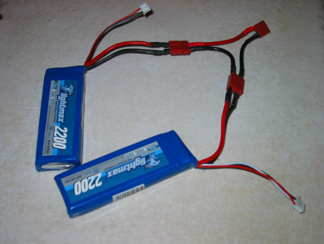

POIDS LIPO <a href=POIDS LIPO 22xyrw" />
ok ! c bien sa le branchement en série ?
bon comme j'ai des 4s 2200 je pourrais éssayer de voler avec,3mn sur le timer et une minute de réserve pour l'attérissage (a voir )
je n'ai pas de 4s en 4000 ou 5000 et de toute façon sa coute un bras ! Suspect c pour sa que je vais utiliser mes deux lipos 2s en série !
por ce qui est de la plce il y en a assez (regarde la vidéo vers la fin ,le monsieur montre l'intérieur du cockpit !
POIDS LIPO Empty
MessageSujet: Re: POIDS LIPO   POIDS LIPO EmptyMar 22 Sep 2015, 08:04
D' après la photo, la connection est bonne, par contre je crois lire que ce sont des 20C, dans le cas d'accus TU Lightmax, c'est pas beaucoup pour obtenir un rendement optimal, il faudrait au moins 30 voir 40C
POIDS LIPO Empty
MessageSujet: Re: POIDS LIPO   POIDS LIPO EmptyMar 22 Sep 2015, 11:02
Ton branchement est correct mais cela reste du 2.200 mAh pour 4 S donc mettre 2 batteries pour avoir les même capacités, cela ne va pas augmenter l'autonomie surtout que comme le dit Roro tu est surement plus lourd avec tes 2 batteries !
=> c'est pas un bon plan pour moi Wink
