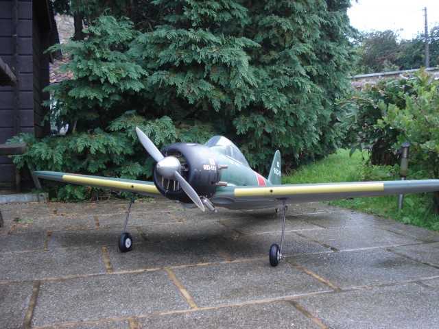

Un petit coucou de plus dans mes warbirds, celui là dans le pacifique en 40-45 on souhaitait pas trop le voir, mais ce modèle est inoffensif,
il a une envergure de1,80m
un moteur 120 OS surpass.
Un poids de 6kg.
C'est un modèle en fibres.
Il a un train rentrant.
Pas de flaps.
Après les zéros à l'école maintenant j'en ai un dans mon atelier rendeer mais lui il ne pardonne pas l'erreur alors double zéros tongue tongue
A suivre.

Super ton warbird,  cheers l'as tu essayé et comment vole t'il?
MessageSujet: Re: UN WARBIRD DE PLUS   Mer 16 Sep 2015, 21:46
Oui il est vraiment superbe ! félicitation K6e cheers
Tu aimes la difficulté hein toi... voici encore un bel engin qui va nous avaler la piste en un clin d''œil Wink Razz
Hâte de le voir en vol ! bounce

Résultat du check de cet avion (en ordre de vol)
Commandes profondeur et dérive: tubes en carbone avec capuchons + cordes à piano (décollé) avarie non visible mais mortel pour le zinc, la cause; une trop grande portée de la commande = vibration, risque de flambage (montage suivant plan du kit!!!)
Bois maintenant l'axe de la dérive et la roulette de queue partiellement décollé.
Batterie réception positionnée sur le bâti moteur avec un support pour contribuer au centrage=très mauvais endroit; vibrations et chaleur ( voir photo).
Couronne en bois tenant le capot moteur fissuré ( endroit des vis.)
Roues avec beaucoup de jeux=bloquage des roues en atterrissage avec risque de cheval de bois ou pire... surtout avec un train rentrant.
Boulons supportant le bâti moteur désserrés
Remédier, créer, corrigé a pour conséquences de faire galoper les heures mais bon c'est pour l'assurance de la vie du modèle.
Dans ce cas ci il se serai crashé 2x par expérience je vérifie toujours les points sensibles même si on me dit que il est ok, simplement parce que je ne le connais pas.
Aussi l'importance du centrage. Celui ci est centré à 29,7 pour cent du bord d'attaque à l'emplanture
( centrage constaté)
Les servos sont des 3010 futaba sauf celui du train rentrant.
Le récepteur futaba en 2.4ghz  ( 7 voies )[Vous devez être inscrit et connecté pour voir ce lien]

Tu as bien raison de vérifier tout ! et une chance car tu as trouver pas mal de choses à refaire...
Pour le riz moi je pensais plutôt à une astuce pour renforcer tes intestins Razz Et si ce n'est pas le cas hé bien il faudra serrer les fesses pour l'atterrissage lol!
Mais l'option du kamikaze banzaï n'est pas mauvaise non plus surtout en ce moment lol!
MessageSujet: Re: UN WARBIRD DE PLUS   Jeu 17 Sep 2015, 13:10
Félicitation k6e. Tu as raison d'en prendre soins car un warbird en composite est le top du top pour ma part.
Autre conseil, ne met pas ton Zéro dans les mains du Patoche car lui risque de vouloir l'envoyer en opération Kamikaze pour attraper la truite ! geek

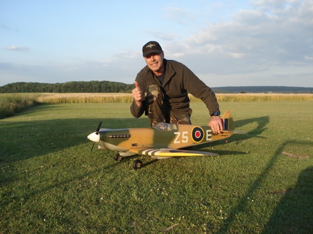

Hello,
Un autre warbird de légende très connu de beaucoup, le SPITFIRE, comme promis à Crunch je poste quelques photos  de mes zincs de ce type au fur et à mesure ( sans vouloir vous étouffer) et puis pour ami Raph celà lui reppellera les bons moments au terrain, lors des vols de ces machines
et mes expressions imagées. Razz
L'avion de marque  MARUTAKA tout bois,
moteur OS 61fx, hélice 13x6
servos conventionnel,
train fixe court,
pas de flaps,
spw 160cm, poids 4.5kg vol sain, mais rapide à trajectoire net, bonne tenue mais déconseillé pour pilote débutant, surtout en atterrissage!!!
A savoir: aucun mixage sur cet avion même pour atterrir.
Next time with another plane. cheers

Merci beaucoup mon ami Christian cheers que de beau souvenir avec tes zincs extraordinaire drunken
Et les frissons que tu nous donne a chaque vol et surtout aux atterrissages réalisé de mains de maître
Encore un tout grand merci mon ami Very Happy
Et surtout bon vols cheers

En fibre de verre aussi ? Question bounce bounce bounce

Non il est construit à l'anciennne c-à-d tout bois avec plan à l'échelle. study
MessageSujet: Re: UN WARBIRD DE PLUS   Sam 19 Sep 2015, 14:06
Enfin, on revient aux constructions artisanaux d’antan.
Je ne dégueule pas sur les "foam" car j'en ai aussi, mais les avions fait mains c'est un peu d'âmes en + qui accompagne nos "jouets" et quand c'est le pilote qui a construit lui-même son avion, cela devient un extase indéfinissable. drunken

Je viens de voir en réel le magnifique Mitsubishi A6M "Zeke ou Zéro" C'est une pure merveille drunken
Félicitation pour cette acquisition mon ami K6e, tu vas te régaler Wink Et surtout merci de me l'avoir montré en avant première Very Happy
Bon vols...

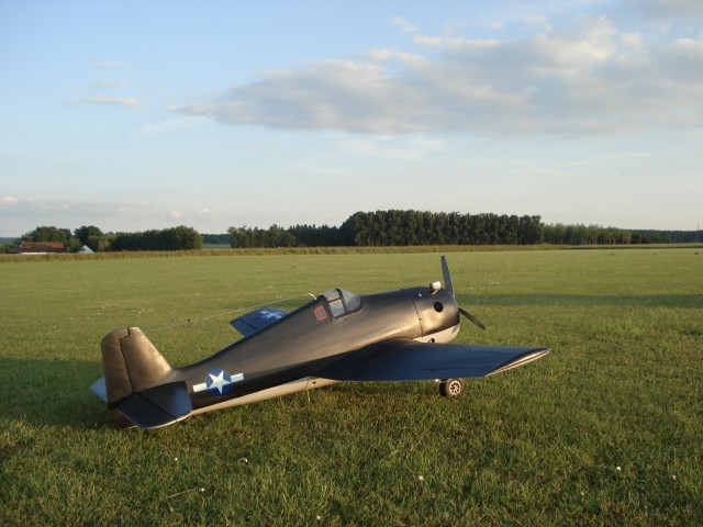

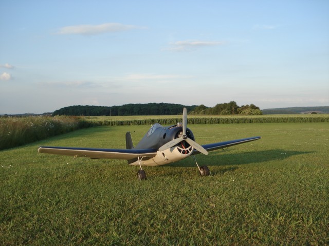

Pour le plaisir de Crunch voici le Grumman Helcat l'ennemi juré du zéro, ce RC de 165cm d'envergure avec un moteur OS 91 surpass, avec la fameuse hélice 14x7 tripale (voir rubrique moteur) centrage à 105mm. Corde 380mm à l'emplanture.Servo s3001 sauf 1 Graupner c 5007 à la profondeur, réservoir 350cc, poids total 5,015kg. Pas de flaps. Train fixe avec de la souplesse.
Construction totale en traditionnel; plan Marutaka ( sur certains site on le retouve à 500 euros la boite de construction le fagot de bois) Marutaka ici dans nos contrées devient rare.
Pilotage agréable vol soutenu au moteur tendance au décollage à tirer à gauche il suffit de botter à droite ( pour ce modèle)
Atterrissage ne tolérant pas trop l'erreur comme beaucoup de warbirds à déconseiller au pilote débutant, pour éviter la déconvenue.Modèle pour pilote confirmé.
PS: pour les connaiseurs en BD BUCK DANNY a volé sur ce modèle contre  les japs dans le pacifique en 40-45

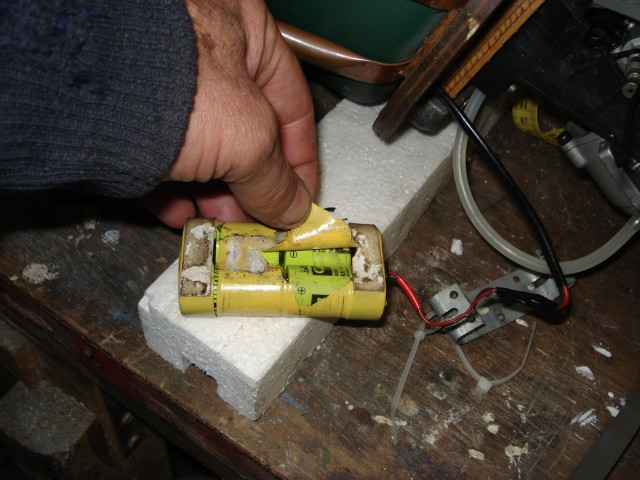

Superbe aussi celui là ! Mais n'oublie jamais de retirer tout tes accus de réception quand tu stock tes zincs ! car tu risquerais d'avoir la ww3 dans ton garage lol!

A signaler un petit imper la pointe de l'étoile est vers le bas, dommage!
Ce modèle est un survivant car un mauvais renseignement du centrage (sur le plan ) trop arrière lui a valu un capot complet fait maison, puis une verrière maison (thermoformage) suite une voiture en perdition dans mon garage en 2008 conductrice sous l'emprise de l'alcool et au passage cartonné mon 4x4 (déclassé). La voiture changée; l'avion vole toujours en 2015 Wink

Tout mes  modèles sont équipés en accus réception NIMH plus stable que les lipos que je destine pour la propulsion de 2 motoplaneurs autrement avec tous ces accus je serai sur le cul Razz  avec NIMH le risque est plus limité pendant l'hivernage, et avant c'étaient les N CADMIUM et jamais de soucis majeure pour l'incendie depuis 30ans mais ne on sait jamais!!! scratch Alors attention le fil rouge  avec le rouge, le fil bleu avec bleu, hein chef.
