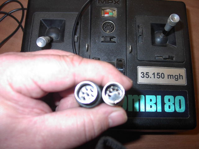

Bonjour tout le monde,
Je voudrais connecter mon ancienne radio Multiplex Combi 80 sur Phoenix 5, pour autant que ce soit possible.
La fiche livrée avec Phoenix est une "DIN" 6 broches (à gauche sur la photo) alors que pour la Combi 80 il faut une 5 broches (à droite).
Y aurait-il quelqu'un parmi vous pour me dire comment je dois raccorder les fils?
Merci d'avance,

Salut Jojo,
 un lien ou l'on donne les affectations électriques de la Din 5 et 6, le 6 ème pin serait pour écoler
Si les codes couleurs sont respectés, il suffirait de déconnecter la fil écolage?  scratch

Bonjour Patoche,
Merci pour tes réponses.
Je viens de regarder ton premier lien. En gros, il y a la norme standard, et les cas "particuliers".
Je vais étudier la chose et voir si Multiplex est dans la norme, ou pas. Je te tiendrais au courant.

Merci pour ce lien Jean-Yves, mais ce connecteur est celui fourni avec Phoenix et il comporte 6 broches.
Sur mon émetteur, j'ai besoin d'un connecteur DIN 5 broches 180°.
C'est un Multiplex Combi 80 qui date du début des années 80', et comme le dit Raph, il n'est pas certain que mon émetteur soit compatible avec Phoenix.
D'où ma question, à la fois pour ne pas endommager Phoenix, ni mon émetteur.

Je viens de me faire un cordon DIN 5 broches/jack, raccordé comme sur le lien de mjrfly. J'ai dû aller chipoter dans l’attribution des commandes, mais voilà, tout est maintenant au top.
Merci à vous tous pour votre aide, et bons vols. //

ce connecteur comporte 5 broches j'en ai acheter un pour mon émeteur  et Thibaut en a acheter un aussi pour une ancienne radio qui n'est pas en 2.4.... et cela fonctionne

Embarassed Désolé Jean-Yves. Sur la photo de ton lien , les broches ne sont pas visibles et l'aspect extérieur est identique à l'adaptateur livré avec Phoenix, d'où ma confusion. Merci pour ton aide.
Avec le lien de mjrfly et du matériel que j'avais à la maison, j'ai pu me faire le raccord adapté.
