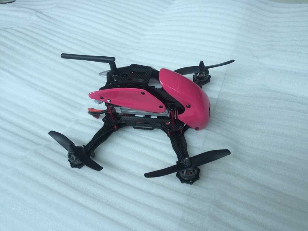

PROBLÈME ETURBINE 250 Empty
MessageSujet: Re: PROBLÈME ETURBINE 250   PROBLÈME ETURBINE 250 EmptySam 19 Sep 2015, 09:46
Oui Roro, il y en a aussi un pour toi !
PROBLÈME ETURBINE 250 Robocat-270mm-carbon-fiber-Quadcopter-Frame-w-Hood-Cover-FPV-QAV250-combo-2204-motor-12A-ESC
Ou alors tu as le eturbine...
http://www.low-riding.com
