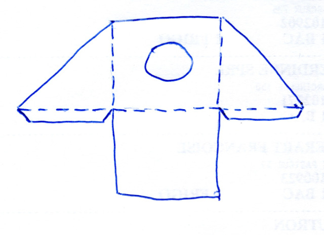

C'est le moment de refaire ça proprement, Greg.
Essayes de te procurer une tôle d'alu d'1 mm d'épaisseur, découpes-là comme sur le dessin ci-dessous et plie à 90° suivant les pointillés. Wink
