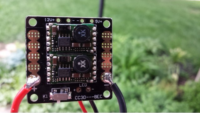

ok je vais la laisser droite par contre pour les esc j ai mit des colsson la tape comme raph a dis c juste pour les rendre noir alors je viens de chez mcm il ont pas de la gaine plus que 10 donc je pas trouver pour les esc j ai acheter par contre des fils en nylon de la plus petit gainne et aussi une carte d alimentation pour la cc3d plus petite et avec des emplacemnt pour les leds avec des imterupteur bon je l ai acheter sa coutais que 5 euro au pire je la laisse de coter si c pas bon mais la je suis pas a la maison donc je sais pas mettre une photos

c vrai que les imterrupteur font peur telement c petit mais bon auusi non je testee je verrais bien je te mets une photos tantot
et pour mcm c vrai mais sa se trouvais derriere le comptoir dans une caisse donc je savais pas regarder lolla cc3d je vais la laisser droite audessus de la carte d alimentation que j ai acheter

MessageSujet: Re: UN NEWS RACER 250.    Mer 17 Juin 2015, 22:50
Voila la photo
Qu en penssez vous?
MessageSujet: Re: UN NEWS RACER 250.    Mer 17 Juin 2015, 22:52
A essayer ? moi ca me parait light donc je ne les met pas... si j'avais sur je t'en aurais donner une cyclops

MessageSujet: Re: UN NEWS RACER 250.    Mer 17 Juin 2015, 23:05
Ok pour toi sa n ira pasla carte est trop petit?
MessageSujet: Re: UN NEWS RACER 250.    Mer 17 Juin 2015, 23:18
Si ca peux aller mais je n'en sais rien car je n'ai jamais oser... confused quand tu vois les inter ca fait vraiment cacaille tu ne trouve pas ?

MessageSujet: Re: UN NEWS RACER 250.    Jeu 18 Juin 2015, 06:21
Oui mais bon vue la grandeur de la plaque il y pas beaucoup d autre solution je verrais bien

MessageSujet: Re: UN NEWS RACER 250.    Jeu 18 Juin 2015, 08:33
il y a un bec dessus ? (je vois pas de résistance, ca semble juste etre une carte de répartition).
Si c'est le cas, tu n'auras rien de plus avec ça.
Autant souder tout tes fils, tu gagneras la place de la plaque et un gain de poids aussi.
Les 2 risques de te manquer si tu compte l'équiper complétement (FPV).
En principe ca ressemble plutot à ça :
MessageSujet: Re: UN NEWS RACER 250.    Jeu 18 Juin 2015, 10:52
Ici il n'a pas vraiment besoin de bec car ces ESC non sont pas des opto et comme il volera en 3S pas besoin de bec, c'est juste pour sont FPV et ses LED mais c'est juste pour pourvoir allumer et éteindre le FPV ou les LED.
Moi perso je les branche sur la fiche d'équilibrage de la lipo c'est plus sur et ca revient au même de brancher une prise ou de basculer un inter... Wink
De toute façon inter ou pas tu dois quand même ramener ton quadri au sol pour allumer ou éteindre Wink
