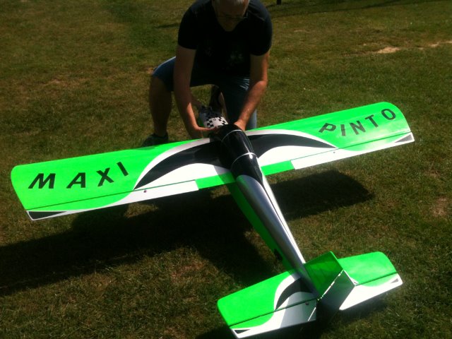

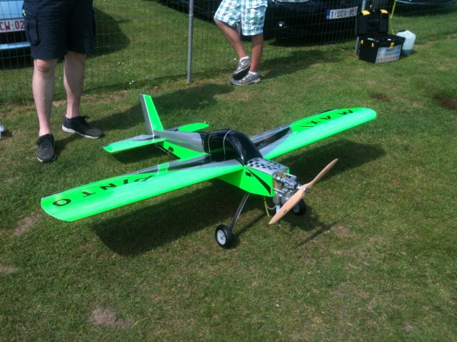

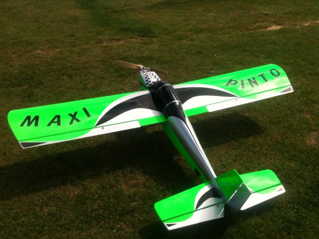

Bj Crunch, envergure 2m, moteur dle35ra avec une 19/8 pour le rodage.
Le maiden était a l'honneur de Raph est il vole super bien et stable seul il l'allonge pas mal en attrissage.Naturellement Raph a essayer les figures, sans probleme, il tient la tranche et le torque.Un super grand MERCI a Raph pour avoir pris la responsabilité du premier vol.

C'est moi qui te remercie Robin, tu nous a vraiment fait un avion exceptionnelle ! je n'aurais jamais penser que sa volerai aussi bien ! il n'a absolument rien a envier des avions RTF de grande marque !
C'est vraiment un avion exceptionnel et la déco est terrible !
Félicitation Robin !

Salut Raph,
Si je vois bien il n'y a plus de dièdre.
Il doit mieux voler en "dos" mais comment se comporte t'il en vol normal ?

Le vol normal est comme le vole d'un énorme traineur, sa vol tout seul ! Maintenant l'envergure et la beauté de cet avion donne la boule au ventre ! ce qui fut le cas lors de mon premier vol avec, j'en ai encore les mains qui tremble....
Mais après quelque seconde, l'avion ne fait plus qu'un avec toi ! c'est extrêmement agréable et pour ce qui est de l'acro ce bijoux passe tout de façon exceptionnelle et même toute la 3D !
C'est hallucinant franchement je n'en reviens pas ! Shocked
