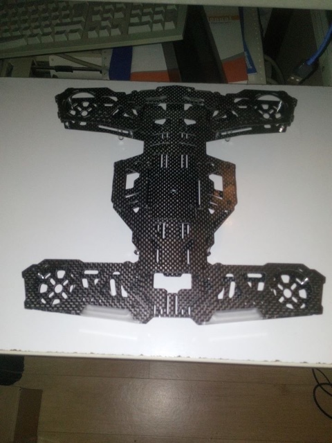

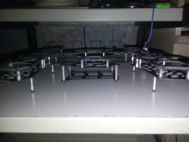

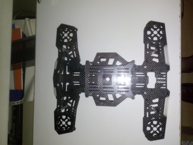

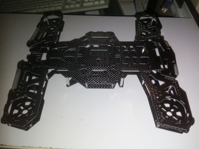

Voilà, il est monté ( juste le châssis).
Je l'imaginais un peu plus haut.
Un peu galère pour le monter, car j'ai pas eu de plan et le puzzle un peu bizarre.
La place pour la cam devant est très petit (impossible par exemple de placer une effio.
Je pense pouvoir passer les esc dans les bras sans probleme, mais pour le recepteur sa semble juste ( pas sur que le 1002 passe).
Enfin on verras quand je le commencerais ( en principe, lundi je commence l'assemblage et test des moteurs/esc).
Et avec de la chance, j'aurais mon rx et ma fc par le facteur.
Fred.
MessageSujet: Re: QUANUM NÉON 250   Sam 25 Avr 2015, 20:11
En effet l'intérieur à l'air très très mince, mais bon ce n'est pas plus mal en tout cas je le trouve assez joli et pour la caméra pourquoi elle ne passe pas ? pourtant quand on vois la caméra qu'ils mettent dedans sur la photo ce n'est pas une toute petite... scratch

Pour la cam, je dirais un gros cm trop petit pour l'objetif de l'effio que j'ai, et pareil pour le support de cam (un gros cm plus petit).
Pas trop gênant dans mon cas puisque que je le consacre a du vol à vue, mais chiant pour ceux qui voudrait utiliser l'emplacement prévu.

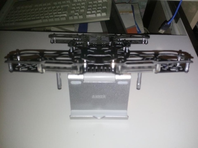

Pour les dimensions :
Entre les 2 parties principales on a 10 ou 11mm ( là où jointure bras moteur 1mm en moins), mais principalement 11mm.
Niveau nacelle moteur : 177 mm entre les 2 arrières entre eux ou les 2 Avants entre eux, et 175mm entre avant et arrière.
Le diamètre Max de la nacelle 30mm, les diamètres pour les fixations moteur 19mm( les 2 exterieur) et 21 mm ( les 2 extérieure). Par exterieur je veux dire Max diamètre vis inclus.
Les fixations pour la fc:
Soit 33x33 sur la frame du dessous, soit 45x45 sur celle du dessus.
Pour l'emplacement cam:
Objectif 9mm
CI 30mm
Largeur - Hauteur cage lipo : 58 mm - 24mm.
Voilà si vous voulez + d'infos n'hésitez pas

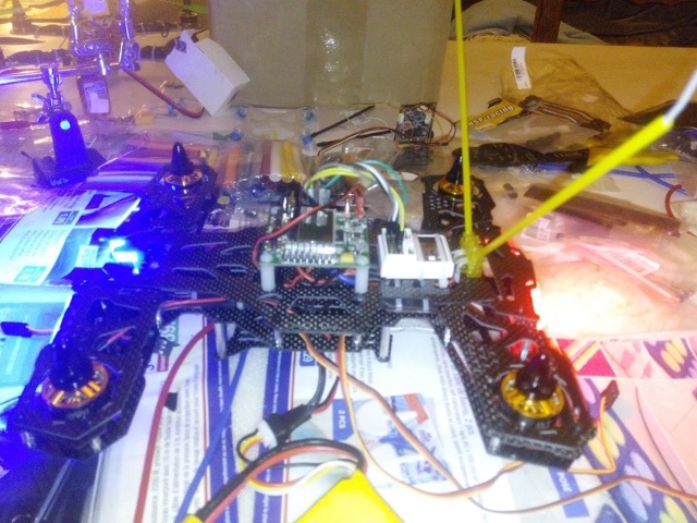

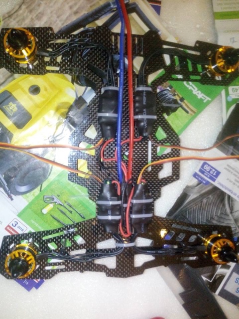

MessageSujet: Re: QUANUM NÉON 250   Lun 27 Avr 2015, 22:04
Voilà presque finis.
Reste à souder une xt60, configurer la kk2 (cannibaliser sur le qav, que je vais passer en cc3d).
MessageSujet: Re: QUANUM NÉON 250   Lun 27 Avr 2015, 22:10
Super ! hé bien il est pas mal du tout ce châssis Very Happy plus cas voir ce qu'il donne en vol, mais là on compte sur toi pour nous tenir au curant Wink
