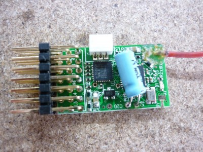

Oui c'est un des soucis les plus fréquent... quand tu as une perte de signal il leurs faut min 3 sec pour se remettre en route ! A condition qu'il n'y ai pas 8 personnes qui volent en dsm 2 ou x en même temps que toi, si non là c'est fini il ne reprendra pas du tout... ils sont beaucoup trop limité !
Maintenant attention aussi qu'un vrais spektrum tiendra jusque 8V un orange à 6V il claque, donc attention a cela aussi !
Si ton ESC n'est pas de bonne qualité et t’envoie de temps en temps une tension de 6V tu es griller !
Et si tu veux un peu plus de sécurité, il faut changer le condensateur par un 220µf/16volts car celui d'origine est sous-dimensionné Wink
Ils ont changé les condensateurs par des modèle bas de gamme moins cher, et réduit le temps de passage au bain d’étain. Donc ressouder correctement le condensateur est aussi une très bonne chose !
Ceci ce vois nettement sur cette image.
En gros achète du matos valable et tu seras tranquille Wink
