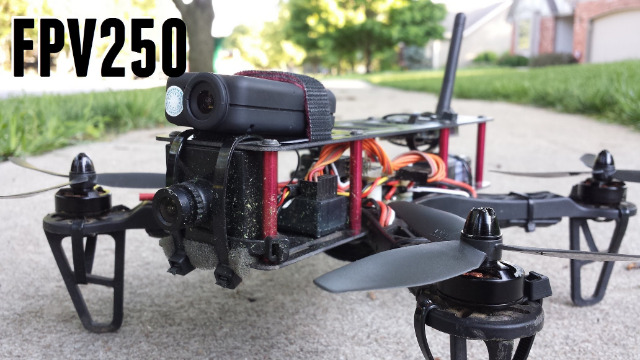

| Sur le châssis Diatone, il n'y a pas beaucoup de place pour l'équiper en F.P.V Que pensez vous de ce clonage, ça permet de protéger l'électronique embarqué et notamment la caméra ? [Vous devez être inscrit et connecté pour voir ce lien] | |
Raph Fondateur
Messages : 15075 Points : 15911 Date d'inscription : 02/08/2014 Age : 48 Localisation : Fosses-la-ville
| Sujet: Re: MATOS F.P.V Sam 25 Avr 2015, 20:51 | |

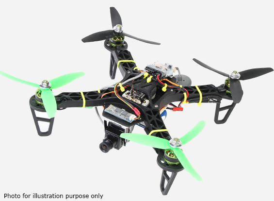

| J'ai aussi ce châssis mais ca alourdi pas mal la machine, perso sur le simple comme le tien j'ai tout mon FPV embarqué et ca ne pose aucun problème, et la caméra est très bien mise car elle est sur le dessous donc une bonne perception de la profondeur que je n'ai pas avec les autres châssis et elle est protégée par les bras donc tu ne saurais pas l'abimé | |

| Sujet: Re: MATOS F.P.V Dim 26 Avr 2015, 07:43 | |
| Ça donne quelque chose comme ça... La caméra est tout de même fort exposée ! | |
Raph Fondateur
| Sujet: Re: MATOS F.P.V Dim 26 Avr 2015, 10:14 | |
| Oui c'est bien comme ca que j'ai mis la mienne et elle est bien moins exposée que sur le châssis que tu as montré, car ici pas d'avancée dons ce sont les bras qui touche et non la caméra que sur l'autre châssis la caméra dépasse des bras, donc est beaucoup plus exposée en cas de crash ! Avec ce système si tu regardes bien, il faudrait vraiment te prendre un coins de mur pour la toucher, sans quoi c'est impossible | |
Raph Fondateur
| Sujet: Re: MATOS F.P.V Dim 26 Avr 2015, 10:46 | |
| Que dans ce cas si regarde la caméra est vraiment exposée, car en cas de crash c'est la lentille qui prend à tout les coups... Maintenant pour embarquer du matos c'est plus facile... il y a toujours du pour et du contre

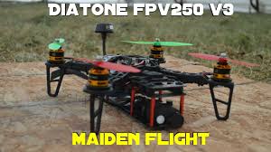

| Merci pour l'info, J'ai commandé en même temps le kit diatone, si il faut on adapte, c'est aussi ça le modélisme... " Tout se crée tout se transforme, rien ne se perd... " C'est pas de moi [Vous devez être inscrit et connecté pour voir ce lien]Didier | |
