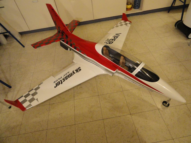

l'avion à été pesé  avec un PÈSE PERSONNE (voir édition plus loin) ... 12,5 kg sec  + 3kg de carburant = 15,5 kg au décollage c'est tout simplement énooooorme affraid pour un modèle de cette taille (2,20 m)

c'est le Viper qui fait 12,5 kg
(Xcalibur 9,5 sec + 2,5 carburant = 12kg au décollage)
oui, je pense que les chinois n'ont pas eu la main morte sur la quantité de résine ... etc Rolling Eyes

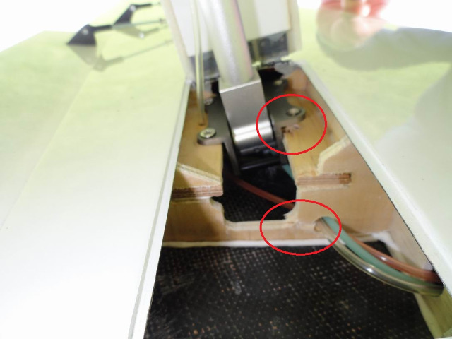

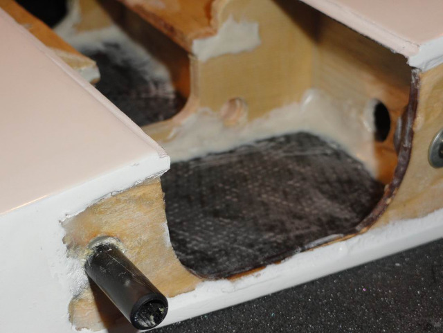

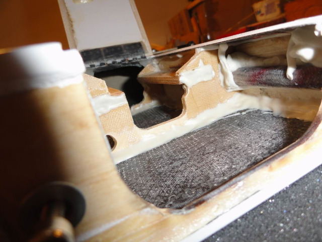

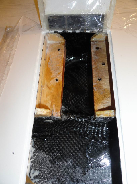

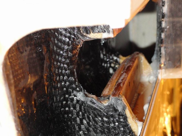

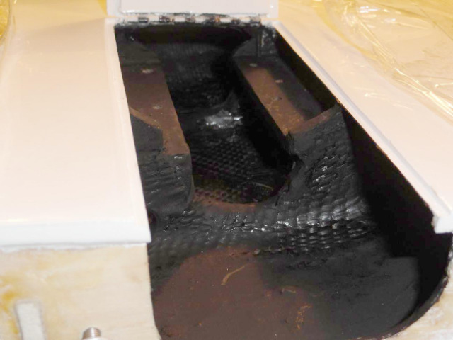

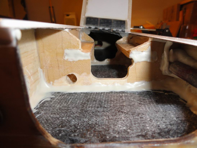

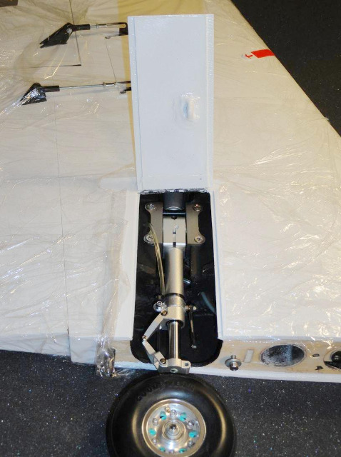

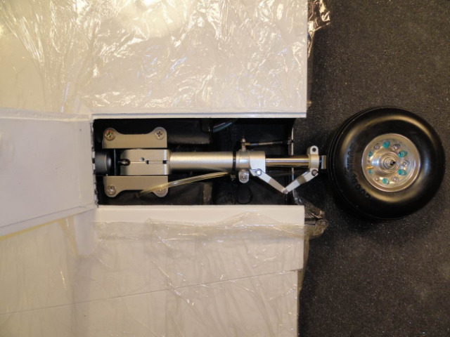

Les 1er vols ne furent pas concluant au niveau du train atterrissage, j'ai d'abord eu une fuite d'air au système pneumatique, il me fallu tout démonter et faire un "trouble shoot" afin de trouver d'où cela provenait. Après une journée de recherche, j'avais enfin découvert que c'était la centrale EVO-5U qui avait un problème. A ma grande surprise, le problème se régla de lui-même et la fuite disparu comme elle était venue.

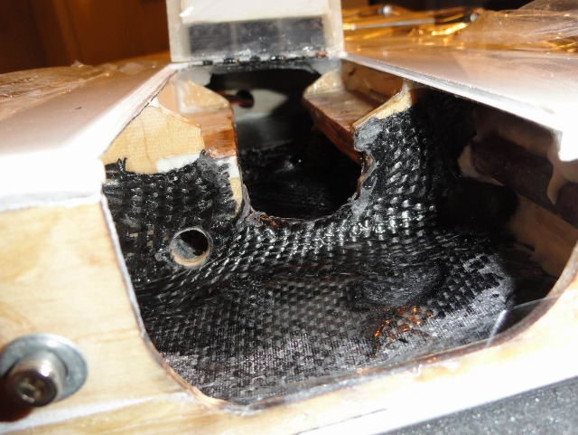

je suis donc retourné voler et au 1er atterrissage de la journée, qui ne fut vraiment pas dur,  le train droit s'arracha de son support, fracturant même les nervures et décolla tout le support en bois de l'aile.
j'ai donc tout redémonté, refait les collages avec de l'Hysol (colle industrielle développé pour Boeing) qui est vraiment une colle digne de ce nom ...

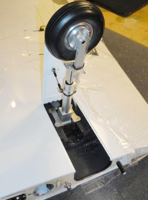

noté au passage la faible épaisseur du support en bois du train, celui à été renforcé et doublé en épaisseur. je rappelle que l'avion fait 15,5 Kg au décollage ...
apres le collage à l'hysol, j'ai renforcé le tout à la fibre de carbone et résine époxy ..

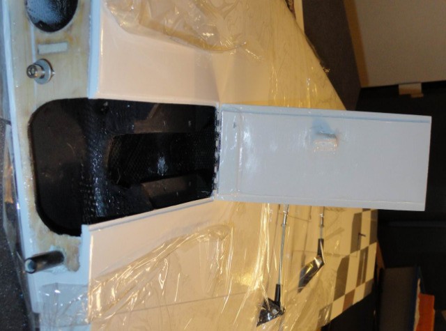

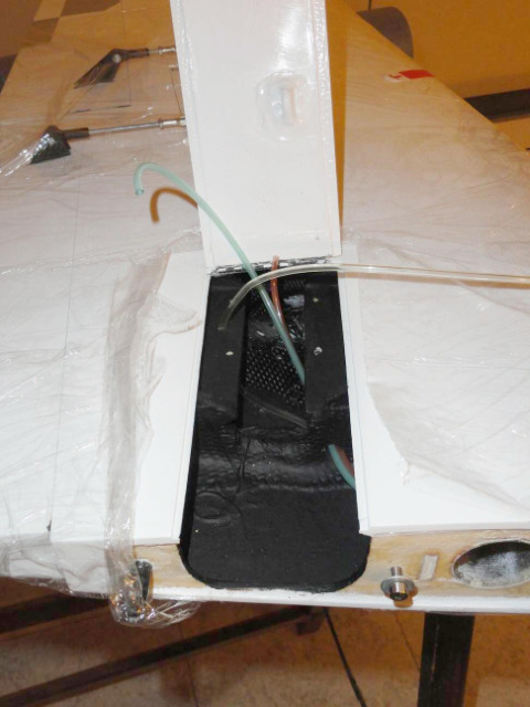

ensuite, un ptit coup de peinture noir sur l'ensemble, un ptit coup de blanc sur la porte de la trappe,  histoire de donner un aspect plus net à l'ensemble ..
pour finir par un remontage de l'ensemble .. qui, je l’espère, sera plus résistant que l'original.

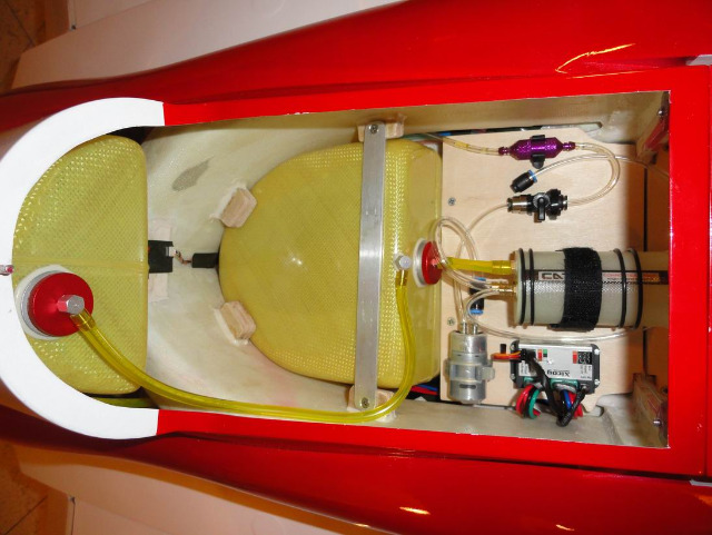

Suite à mon passage en Jeti, j'ai changé mon récepteur Spektrum AR 12200 par son équivalent chez Powerbox : une box Compétition SRS associé à 2 satellites Rsat Jeti.
J'ai en retour toutes les infos de la Box par télémétrie sur la télécommande : Voltage et capacité des 2 accus; qualité de liaison, perte des trames, masquage d'antenne .. bref, c'est assez complet.
J'attends l'arrivé d'un module Xicoy qui me donnera en télémétrie toutes les données du réacteur sur la télécommande.
j'en ai aussi profité pour reculer le CG par le déplacement d'une des batteries.
il est à nouveau fin prêt pour prendre l'air mais la saison n'y est plus Sad

Suite à mon passage en Jeti, j'ai terminé l'ajout de la télémetrie. Pour ce faire j'ai modifié la planchette centrale. J'ai ajouté un récepteur GPS PowerBox qui me semble bien plus performant que le natif Jeti (et moins cher aussi) Il mesure la vitesse dans 2 dimensions à savoir vitesse horizontal mais également la vitesse verticale.
J'ai également le retour de toutes les infos du réacteur : EGT, RPM, voltage accu réacteur, puissance de la pompe et ... jauge à carburant électronique. Le fonctionnement se base sur la consommation en Ampère de la pompe à carburant cheers
il commence à y avoir sérieusement du monde dans les entrailles de l'engin ...
