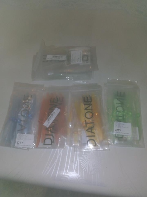

| Réception d'un stock d'hélice aujourd'hui ( en plus de strap pour faire tenir correctement les lipos. J'ai également modifier le câblages des esc ( retirer les + des 3 esc). Et fais un petit vol dans le jardin. Faut encore que je trouve le bon centrage pour la lipo (car je le trouve un peu instable) mais ça va deja mieux | |

| Sujet: Re: COMPLEXITE MONTAGE RACER Lun 13 Avr 2015, 20:48 | |
| Ho des hélices... j'en connais un qui va être jaloux Pour le centrage logiquement pas besoin ! ta carte doit géré et compensé | |
