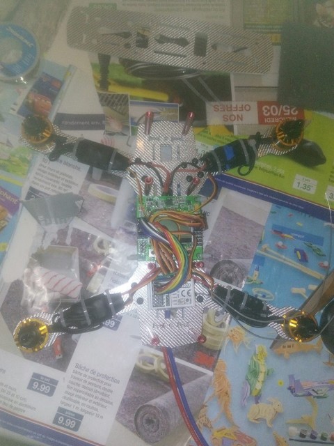

MessageSujet: Re: COMPLEXITE MONTAGE RACER   Ven 10 Avr 2015, 10:50
Bon après les test direct des couples esc-moteur sans FC (merci raph et rofra pour les infos), une esc ne fonctionnait pas (fait qlq tour puis semble se réinitialiser Sad )
Heureusement la commande et livraison d'une esc de secours ont été rapide (commande le 26 et livré le 7).
J'ai enfin put faire tourner tous les moteurs et commencer à terminer le montage.
Je dois encore vérifier que si les moteurs réagissent correctement au Gyro et ce sera bon Smile
Petite photo du montage actuel (manque plateaux du dessus Smile
