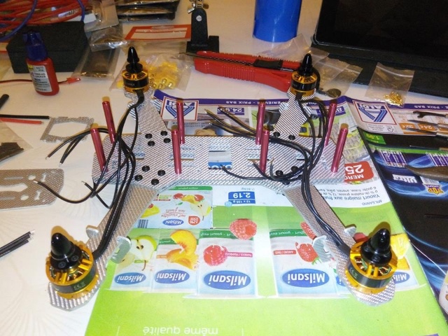

| Ça y est, j ai reçu toutes les pièces Comme je suis bloqué à la maison toute la semaine, je vais pouvoir m y mettre. Je dois juste aller acheter du frein filet, de la gaine thermo au brico du coin. Par contre, j ai déjà plein de question sur la pose des moteurs, dans chaque paquet, il y a des vis, courte et longue ( je suppose que les longues sont pour fixer le moteur sur le châssis), mais doit on utiliser le petit socle noir fournit avec ces derniers, celui avec juste 2 trous? Autre question, les 3 fils sont de même couleur et sans indications, peut on se fier à l ordre pour les brancher sur l esc? Pour les contre horaires, il faut inverser les fils ? Merci Fred | |

| Sujet: Re: COMPLEXITE MONTAGE RACER Mar 24 Mar 2015, 12:53 | |
| Les vis il y en a pour plusieurs montage, et pour les socles je te les conseilles, mais ne te trompe pas de vis pour ne pas que celle-ci viennent buté contre le bobinage du moteur... donc attention ! Et pour les trois fils c'est peut importe tu dois juste en inverser deux dans le cas ou le moteur ne tourne pas dans le bon sens, c'est tout | |

| Sujet: Re: COMPLEXITE MONTAGE RACER Mar 24 Mar 2015, 13:24 | |
| - Raph a écrit:
- Les vis il y en a pour plusieurs montage, et pour les socles je te les conseilles, mais ne te trompe pas de vis pour ne pas que celle-ci viennent buté contre le bobinage du moteur... donc attention !
Ok, mais le moteur ne sera fixé que sur 2 vis au lieu des 4, tu préfère les socles pour les vibrations ? - Raph a écrit:
- et pour les trois fils c'est peut importe tu dois juste en inverser deux dans le cas ou le moteur ne tourne pas dans le bon sens, c'est tout
C est quel fils que l on doit inverser pour les contre horaires ? Merci | |

| Sujet: Re: COMPLEXITE MONTAGE RACER Mar 24 Mar 2015, 13:29 | |
| Non tout dépend des moteur et du châssis ! en général sans les socles les trous ne corresponde pas mais si ca correspond c'est bon Et pour les fils n’importe le quel tu inverse deux fils sur les trois peux importe et ton moteur tournera dans l'autre sens, c'est du triphasé tu ne crains rien t'inquiète | |

| Sujet: Re: COMPLEXITE MONTAGE RACER Mar 24 Mar 2015, 13:45 | |
| Ok, le châssis c est un qav250 argent de Banggod et le moteur un dys 1806, j ai vu que les vis correspondent a ceux sur le châssis. Donc je le mettrais direct sur le châssis (sur 4 fixations), je vais par contre mettre des petites rondelles pour éviter d aller trop loin Par contre j avais pas capter que c étais du triphasée, je comprend mieux pourquoi c est si facile d inverser le sens et que personne s inquiète du montage | |

| Sujet: Re: COMPLEXITE MONTAGE RACER Mar 24 Mar 2015, 14:01 | |
| Oui sur ce châssis tu peux mettre les moteurs directement dessus | |

| Sujet: Re: COMPLEXITE MONTAGE RACER Mer 25 Mar 2015, 13:19 | |
| J'ai un peu avancer hier. Aujourd'hui, je me frotte a la soudure du câblages esc-moteur | |
