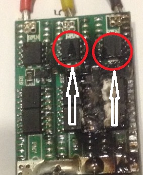

Je dois être maudit Crying or Very sad
Avion complet avec ESC 20A.
Je colle, je monte tout, je charge la lypo.
Je binde, tout va bien.
Je teste le moteur sans faure de folie, le capot est ouvert.

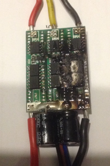

Ca fume, ça crâme. Je débranche tout en vitesse et retire l'ESC qui fume et pue les composants brûlés.
J'ai un fluide nėgatif ? Je fais quelque chose qu'il ne faut pas faire ?
Vraiment pas de chance avec ces pourris ESC.
Vais acheter des costauds, tant pis pour le poids.

Je pense que tu as les même symptôme que notre ami Greg ... lui aussi crame tout ses électroniques...
Et ici on vois bien qu'il y a eu court-circuit ! donc soit sur de la connexion que tu as mise !
C'est le deuxième ESC en quelques jours donc vérifie aussi ta batterie ! car si c'est une HK méfiance ! j'en ai déjà eu 4 avec le + à la place du - sur la broche d'origine ! donc paff à tout les coups...
Et si ce n'est pas ca vérifie quand même aussi le fil rouge de l'ESC si il l'on bien souder au + de l'ESC car le saké c'est fort... donc on ne sais jamais...
Car on dirait que le court-circuit vient du fil - ...?
Ou de l'humidité dans les composants...

Ah il a tourner ! ca change tout c'est une surchauffe alors ! ne pas faire tourner de moteur à vide ce n'est pas bon du tout...
Et puis si tu ne veux plus de misère avec tes ESC prend des opto et les soucis seront fini ! en plus eux sont toujours muni d'un refroidisseur à ailette en alu et donc ne chauffe jamais ! en tout cas moi ce sont les seul de chez hk que je n'ai pas encore su griller
MessageSujet: Re: BMI FLYCAT X-75.   Jeu 05 Fév 2015, 22:59
Avec l'hélice, il tourne à vide ?
Il soufflait bien vers l'arrière. Oui surchauffe de l'esc.
Les optos ? Je vais vérifier si les turnigy plush sont optos.
Celui monté dans l'avion avait un radiateur à ailettes comme sur un processeur. Même la pâte de contact à fondu.
Au lieu d'un 20 A, je mettrai un 30 ou 40 A.

en tout cas on y vois une trace qui ressemble très fort a de l'humidité !

Des traces de brûlé et de fondu oui.

Cela ressemble plus a de l’humidité qu'à du cramé...
