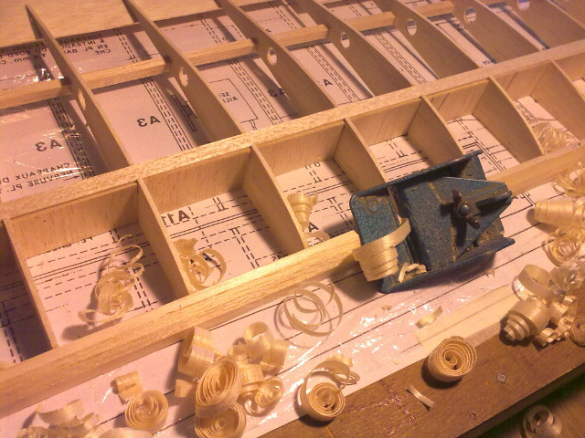

Ça avance en silence.
Dégrossissage du bord d'attaque avec le rabot qui va bien.
MessageSujet: Re: CONSTRUCTION D'UN AERONCA CHAMPION   Lun 16 Fév 2015, 11:44
superbe medi
sa c'est un outils super les micro rabot
va falloir que je m'en trouve un un de ses quatre
sa avance bien je trouve cheers
