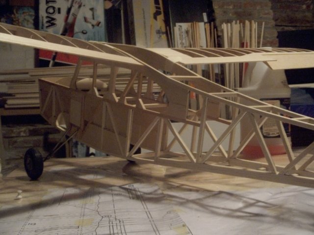

La construction du fuselage a débuté il y a plusieurs mois.
C'est une construction à l'ancienne, chaque pièce doit être ajustée avec précision afin d'optimiser les collages.

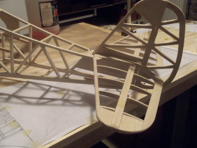

Construction de la dérive
Je commence par faire une photocopie du plan que je recouvre par du cellophane, j'épingle les longerons extérieurs
Je découpe des gabarits que je colle (à la colle repositionnable) sur des morceaux de balsa coupés grossièrement à la scie
Ajustement précis de chaque pièce à la ponceuse Proxxon, ainsi les angles sont bien respectés

Mise en place des pièces ajustées
On redécoupe d'autres pièces de la dérive à l'aide de gabarits
Dérive terminée, reste le ponçage

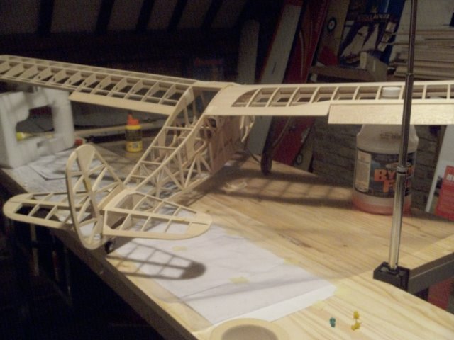

MessageSujet: Re: CONSTRUCTION D'UN AERONCA CHAMPION   Dim 01 Fév 2015, 23:28
Collage à l'époxy de la dérive sur le stabilo, pas facile car le stabilo n'est pas plat.
Montage à blanc sur le fuselage, l'entoilage vient de chez Hobbyking,
Voila ma belle queue bien droite
La suite la semaine prochaine

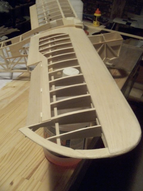

MessageSujet: Re: CONSTRUCTION D'UN AERONCA CHAMPION   Mer 11 Fév 2015, 19:15
Petite avancée de l'Aeronca Champion.
Construction des ailes,
Façonnage des nervures par la méthode du bloc.
Mise en place des longerons en balsa sur le chantier et collage des nervures.
