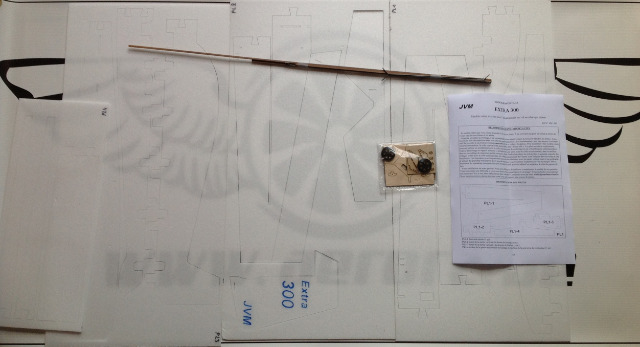

Voici le kit
EXTRA 300 JVM 30eej4
Bon c'est bien de l'avoir reçu... Mais maintenant place au montage  scratch
Ca va aller les Kit de notre Ami Jojo sont pile poile donc facile à monté  Very Happy

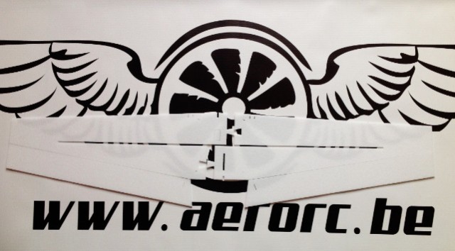

Voici l'aile prêt à être assemblée et collée

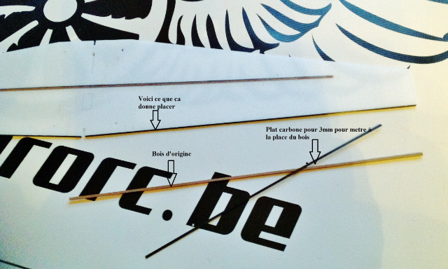

Voici la clef d'aile en bois 3mm sur 3mm que je vais renforcer avec un plat de carbone 3mmx0.5mm
car mes déclenché sont si délicat que je préfère prendre des précautions
EXTRA 300 JVM 30vsf1

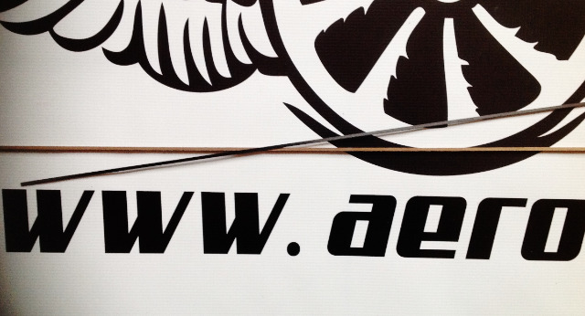

Voici la clef faite donc j'ai collé le plat de 3mm sur la clef d'origine pour la rigidifier
EXTRA 300 JVM 30t11b

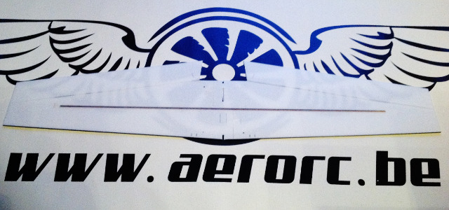

Voici l'aile finie
EXTRA 300 JVM 3008rx

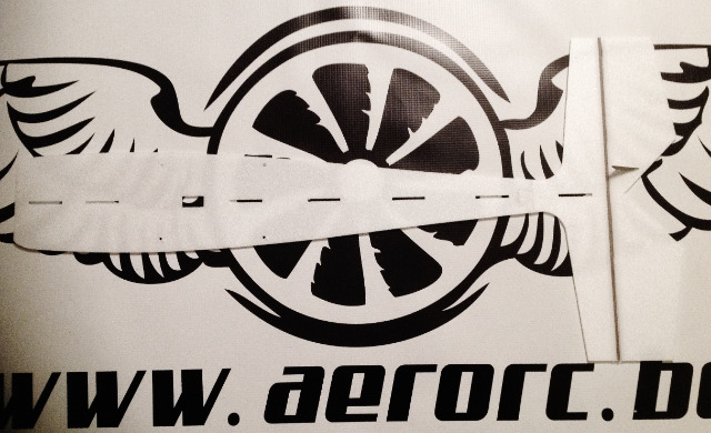

Partie horizontale du fuselage collée et la j'ai mis le carré 3x3mm qui suffira pour la rigidité et la profondeur est placer collée au blènderm
EXTRA 300 JVM 30cy90

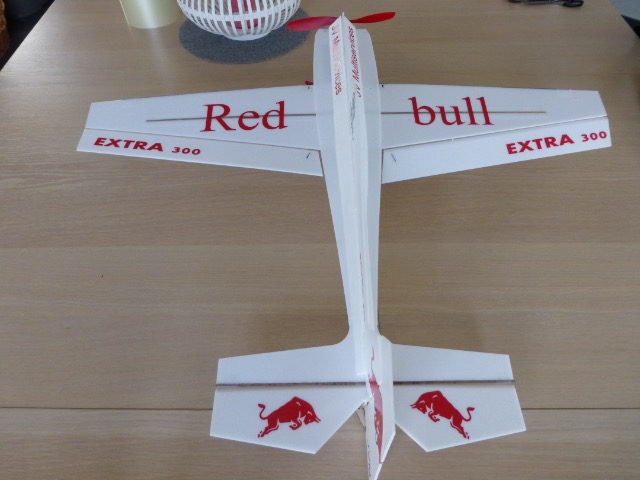

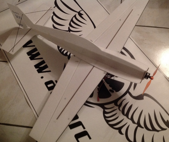

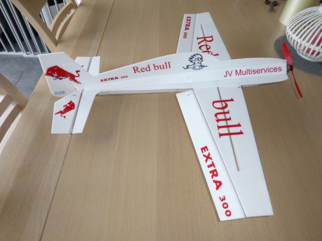

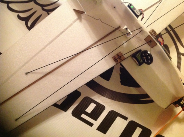

Voilà fini, pas de déco mais l'avion est prêt à voler !
EXTRA 300 JVM 31z5cr

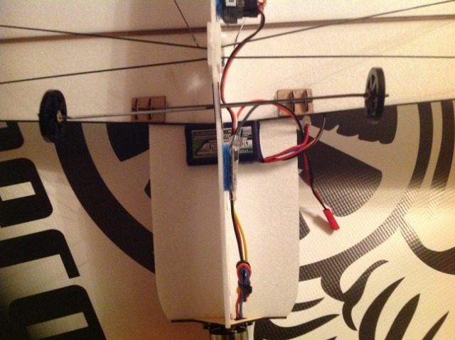

Bon quelque petite info pour les transformations perso que j'y ai apporté ! voici le bon emplacement d'une batterie 2s 460mAh pour un centrage tout à fait neutre !
Car j'ai entendu qu'il était trop avant, mais monter comme ceci il est tout bon !
EXTRA 300 JVM 31w16u

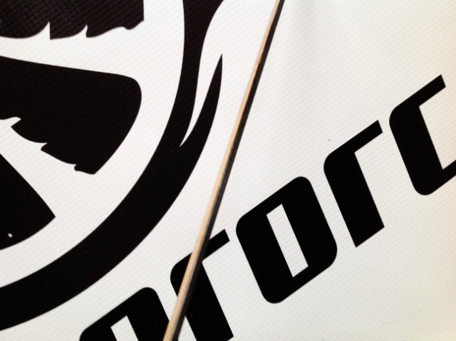

J'ai rajouté 4 joncs de carbone de 1mm pour rigidifié les ailes qui n'était pas encore assez rigide à mon gout, ici c'est comme du roc ca ne bouge plus du tout !
voici comment je les ai disposer
EXTRA 300 JVM 31qhi4

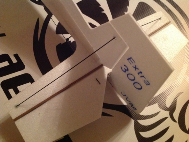

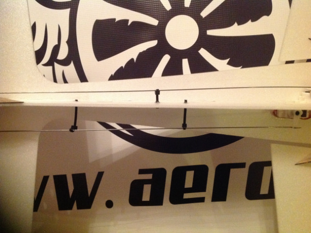

Alors petite astuce qui ne coute rien pour ne pas que les tringles flambe, je met des tout petit colson que j’incruste dans le dépron et que je colle des deux cotés, et plus de flambage
Voici la photo
EXTRA 300 JVM 31qsxc

Voilà plus qu'a aller s'amuser l'avion pèse 179gr complet avec la batterie donc prêt à volé !
En tout cas il est prometteur car je l'ai mis à la vertical dans la maison pour tester la puissance du moteur et je l'ai laché et à ma grande stupéfaction il est resté en torque tout seul sans toucher ni à la dérive ni à la profondeur puisque j'avais la radio dans une seule main, donc l'avion et parfaitement équilibré, une petite merveille  Very Happy
Merci Jojo  cheers
