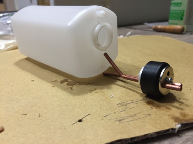

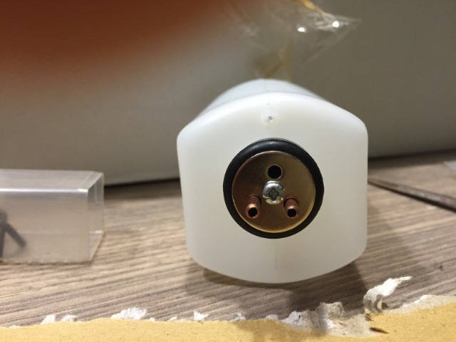

Bonjour tout le monde désolé avec mes question, mais je suis entrains de monter mon petit avion ! et j'ai quelques questions qui me chiffonne (CON mais j'hésite) Crying or Very sad
Je veux installer mon réservoir (ça se termine Very Happy ) apres je sais plus la procédure pour les durites trop plein etc ... ça fait tellement longtemps
Le bouchon s'installe bien comme ce-ci?:
                                                      -une durite sur la tige en cuivre "droite" avec le plongeur qui s'arrête a 0.5mm du fond ( vers le carbu)
                                                       - et je ne mets rien sur la durite courbée qui va vers le haut ?(vers l'échappement)
                                                       - et une durite vers l'exterieur qui part du petit bout de plastique au dessus du bouchon ? (dois-je la boucher lors du vol?)

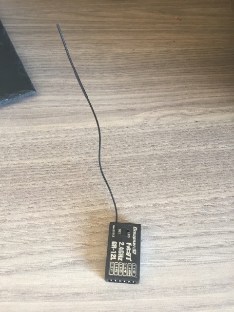

et en second je me suis racheté une nouvel commande en 2.4ghz   Smile  et oui il était temps.....
cependant les récepteur ont bien changé  Rolling Eyes
je voulais savoir si on devait agrandir l'antenne ou pas vu comme elle est petite et si non, devons -nous toujours la sortir de la cellule? scratch

Razz Ne touche surtout pas a cette antenne ! elle est très bien comme ca et elle ne doit pas impérativement sortir du modèle Wink
Pour tes durites, c'est parfait la courbée vers le haut et raccordée à l'échappement et la troisième te serviras pour le remplissage du réservoir et un fois celui-ci rempli il faut bien la boucher !
et ton réservoir tu le met dans le sens que tu veux pourvu que le tuyau qui remonte soit quasiment contre la paroi du réservoir pour avoir une capacité correcte de celui-ci ! car si il n'est pas assez haute le carburant va ressortir directement par l’échappement Wink

OK je vais faire ça alors lorsque j'abaisse le bouchon vers le bas il faut que le plongeur descente aussi? car a ce moment il faut pas que je rentre trop ma durite dans le tuyau de cuivre sinon c'est trop rigide pour qu'il descente scratch
ok je ne touche pas a l'antenne je me demandais quoi pcq on aurait dit une gaine thermoretractable au bout c'est pour ça !

La "gaine thermorétractable" c'est l’amplificateur lol!
Perso en général je met les deux trous ver le haut avec le remplissage et le tuyau d’échappement, et le trou seul vers le bas avec le plongeur, comme ca pas de miche mâche avec le tuyau plongeur Wink

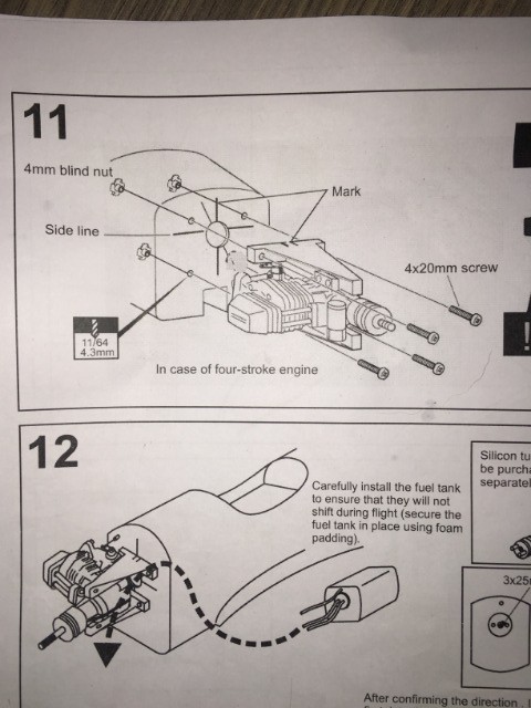

salut tout le monde dernière question concernant le centrage moteur ! parce-que la notice de construction est plutôt contradictoire Shocked
J'ai installé le support moteur suivant la noticedu numero 11 et  j'ai l'impression que c'est de travers. pouvez-vous m'aider car quand on lit la notice (image ci dessous) on voit en "11" la marque demandée à centrer,et en 12 on voit l'inverse... scratch
Question hauteur ça n'a pas d'importance je suppose !
Bonne journée
Messages : 15073
Points : 15909
MessageSujet: Re: RESERVOIR ET SERVOS   Mer 28 Jan 2015, 12:28
Salut, encore un chance que c'est de travers ! car si c'était droit tu n'aurais pas d’anti-couple !
Ton moteur doit impérativement avoir du piqué et de l'anti-couple, donc quand tu le regarde de face il doit être porté sur la gauche de +-2° et vers le bas de plus ou moins 2° aussi.
C'est très important pour le vol, car si tu n'as pas de piqué ton avion va vouloir se cabré à chaque coup de gaz et si tu n'as pas l'anti-couple il tirera sans cesse à gauche !
Donc ne t'inquiète pas c'est parfait !

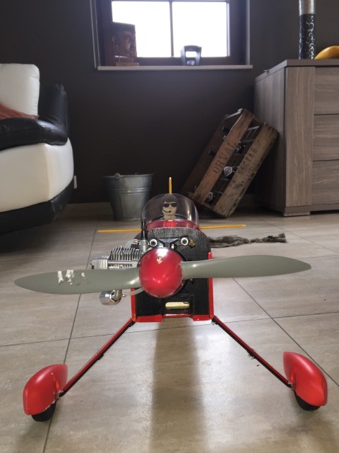

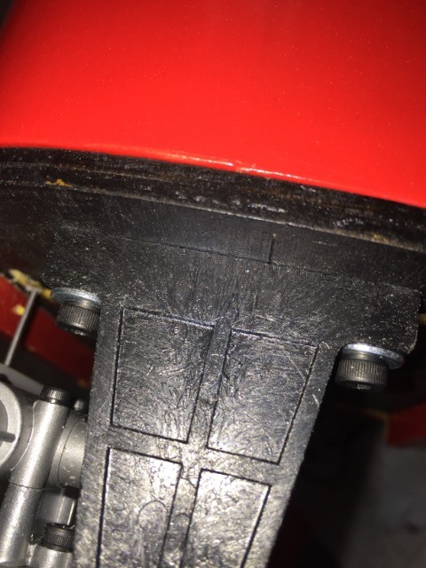

MessageSujet: Re: RESERVOIR ET SERVOS   Mer 28 Jan 2015, 17:09
J'ai pas l'impression que l'axe vilebrequin est dans l'axe du fuselage abstraction faite des déports.
Le centre du bouchon de carter n'est pas dans l'axe du fuselage.
Peut être que je me trompe ou c'est une aberration d'optique
dridz
Messages : 20
Points : 28
Date d'inscription : 10/12/2014
Age : 27
MessageSujet: Re: RESERVOIR ET SERVOS   Mer 28 Jan 2015, 18:46
oui c'est ce qu'il me semble aussi,:s après si je mets par rapport a l'image de la page 12 c'est beaucoup plus alignée

Si je tends une ficelle de la gouverne jusqu'a l'axe pour vous montrer ca pourrait aider ? Very Happy Very Happy Laughing Laughing Wink Shocked
MessageSujet: Re: RESERVOIR ET SERVOS   Mer 28 Jan 2015, 20:38
Oui en effet le vilebrequin n est pas centré il faut que tu décale le bâti moteur ses a cause de l enticouple si tu le laisse ainsi sa ira mais le capot ne tombera pas bien et se né sera pas beau No No
